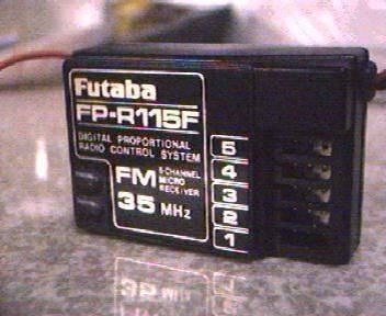

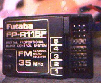

請問一下FUTABA的FP-R115F接收器,不知是否有BEC的設計呀??
有 但是是早期的   這顆可改成 八動 玩直昇機

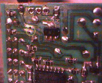

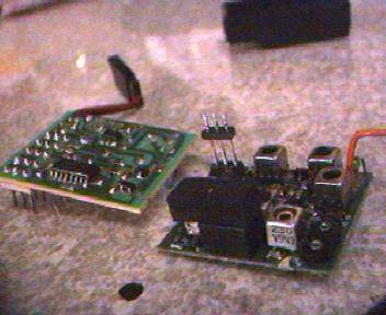

貼幾張之前自己發現的迴路改裝過程 不素抄別人的
將蓋子拆開 用烙鐵將 3pin 接腳分離

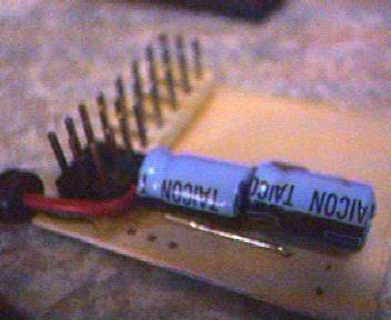

將電容位置移動一下

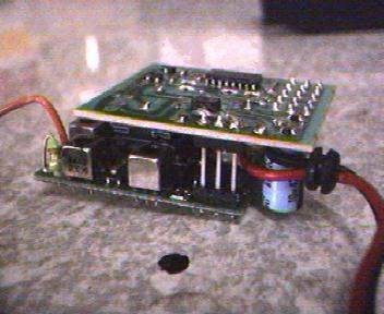

發表於 2005年8月11日 03:32 AM | 顯示全部樓層

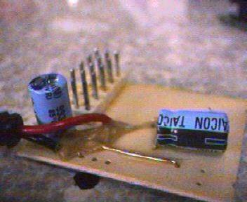

並將圈圈的地方零件位移一下並鑽孔 以利後續作業
拆下的零件重新焊上另一其它圈圈位置
發表於 2005年8月11日 03:38 AM | 顯示全部樓層

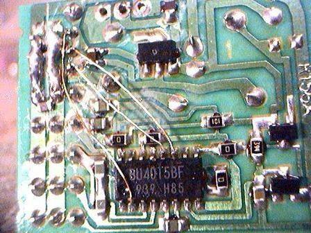

接這焊上 3pin 公插頭
再用細漆包線 按照圖片 解碼 ic 接腳拉到 六 七 八 ch 就完成 粉簡單
