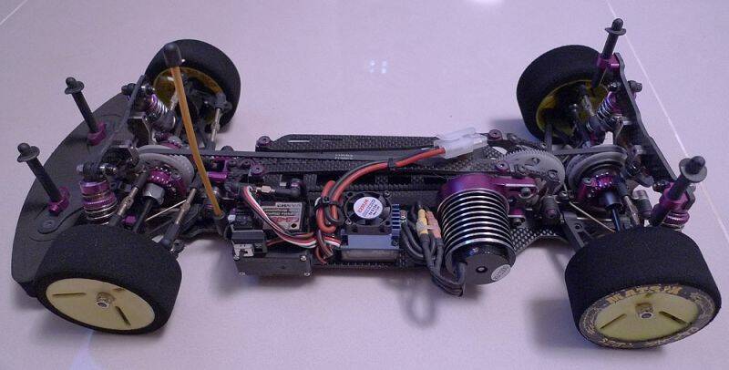

初入手的為無品牌的組裝車,若想再升級的話有幾問題請教
原車電裝部分只知是25A ,kv:3300
伺服器已改 FUTABA 數位的
想問:
1.是依原車去升級電變部份即可嗎?
2.或是此車不動,另再組裝一台有品牌的新車(考量車體相關及日後維修問題)
3.若要再組裝,車體與電變部分該如何選擇呢?
請各位大大協助~

 樓主| 發表於 2010年8月20日 04:05 PM | 顯示全部樓層
車體概況~
發表於 2010年8月20日 04:08 PM | 顯示全部樓層
回復 2樓 sungspec 的帖子
這是仿的MIPL4????  應該是大陸做的吧?  什麼什麼型的我也忘了
不過有看過
 樓主| 發表於 2010年8月20日 04:14 PM | 顯示全部樓層
回復 3樓 veilside1300 的帖子
買的當下沒做太多功課,所以也望了問這問題.後來問了此台的改裝配件,店說是大陸做的.所以應該是大大您說的那樣吧~
發表於 2010年8月20日 06:01 PM | 顯示全部樓層
想問一下,你這台車如果在街上走..齒輪會不會經常入砂,而弄壞齒輪....
我也是新手,剛看到這車..考慮中應否買這車......
發表於 2010年8月20日 06:31 PM | 顯示全部樓層
原帖由 sungspec 於 2010/8/20 04:04 PM 發表
伺服器已改 FUTABA 數位的
想問:
1.是依原車去升級電變部份即可嗎?
2.或是此車不動,另再組裝一台有品牌的新車(考量車體相關 ...
您好:
看了一下你這台車的設定是競速的設定.可是怎麼會搭配25A的電變呢...
買車也要看你玩車的地方.如果是有規劃的硬地場.那建議還是從新買過會比較好.因為彼岸的車就算是碳纖維版本.也不一定耐用(有很多像三夾板一樣.只有上下兩層是碳纖維.中間夾玻纖板).備料也是一個很大的問題.因為競速車折損是很快的...
競速車建議買XRAY.如果預算OK直上全新T3.如果預算有限T2-009會是很好的選擇(因為現在009的價錢已經全部DOWN下來了.現在買很划算.而且大部份料件都跟T3是共用的).電裝建議買好盈120A的有感無刷...
