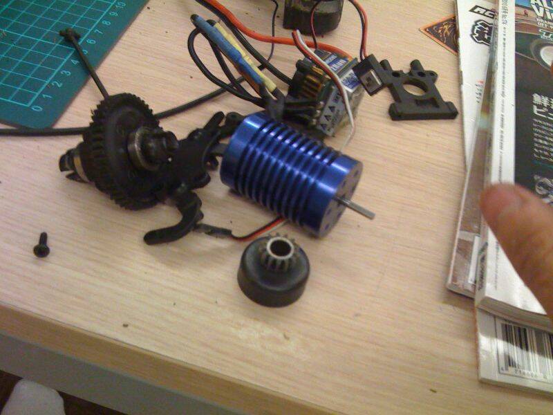

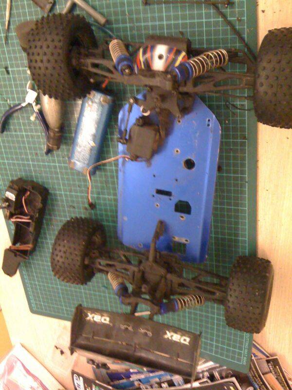

我想油改電的車車
我想油改電的車車
可是我沒有馬達齒
可是我沒有馬達齒

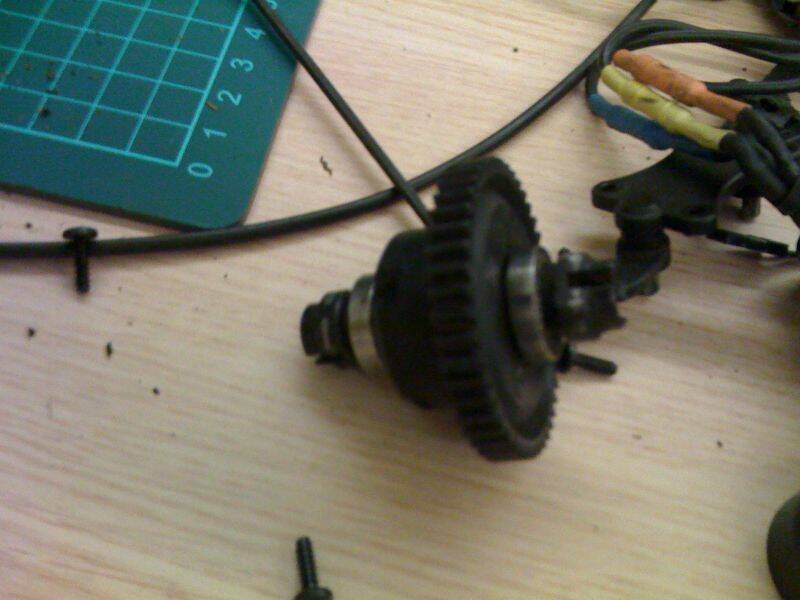

因為大齒盤是比較粗的齒
因為大齒盤是比較粗的齒

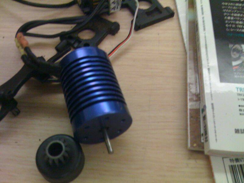

馬達軸太細了
馬達軸太細了

=   =那顆 不是540房車用..1/8跑不動喔 ...
改完 跟買台新的一樣價........
或去找  無餓大 倒是 可以............

油車的馬達齒一般是5MM的,你的馬達軸心是3.17MM的,有轉接頭可買,不過你的車如果是1/8的,本身車重較重,容易造成馬達軸心斷裂

找無餓大 改吧!!!
我有一台 KYOSHO DBX 也是找他改的,這算是kyosho 1/10 競卡
比例介於 1/10~1/8  所以也有說是  1/9 的
因為是引擎車 所以馬達齒要用 5mm的   540 3.17mm轉5mm軸套,無餓大也有
不過,這顆馬達是幾kv的呢???怕是不夠壯,摧不動  買顆外轉540L 或540HL  就很噴了!!!

我有改過
在我的部落格看的道
配置隨意
建議你
馬達用那個會很快壯烈成仁
