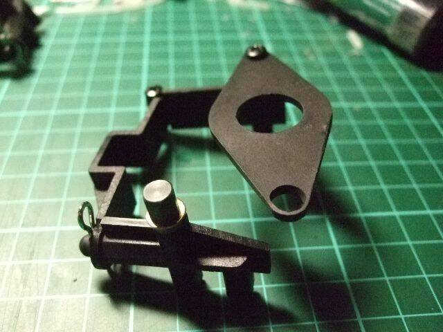

鴻諾的X10-E有一個奇怪的設計......
他的電池座要用螺絲鎖緊.前後快拆打開電池也拿不出來~謎一樣的設計
旋入式馬達座.很方便的設計.....離題了
謎樣的電池座.要鎖螺絲固定的

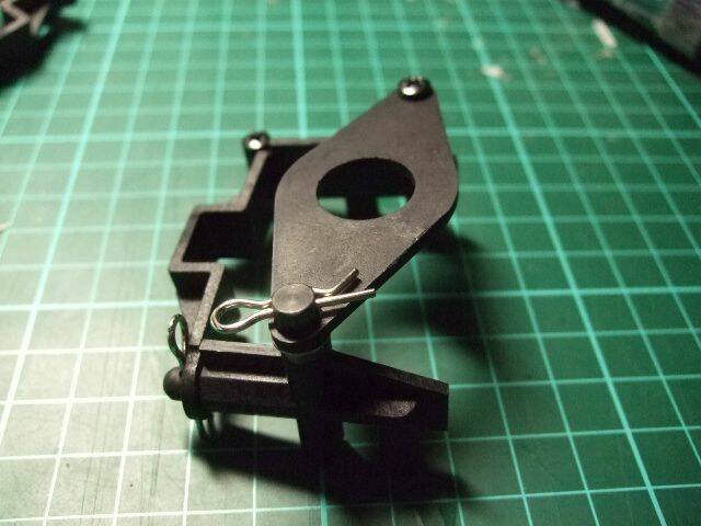

換上網拍買的電池固定座.固定板動挖大一點

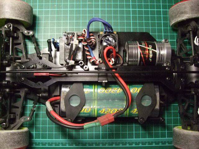

這下子就可以用R銷固定電池了~~
裝上車的樣子~以後換電池方便多了...
請參考~謝謝

發表於 2010年8月18日 10:56 PM | 顯示全部樓層
華哥,這巧思真的很棒喔!!
我自己做了迴紋針R插喔   洞剛剛好!
讚~~~!

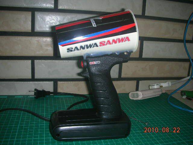

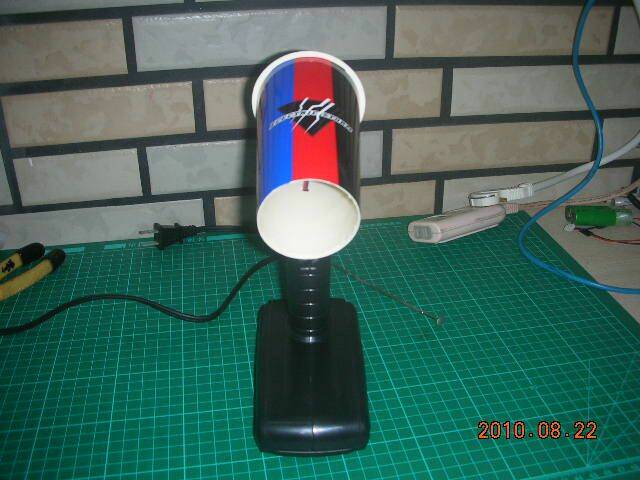

自改吹風機...........
[ 本帖最後由 台灣儀電工 於 2010年8月22日 11:27 PM 編輯 ]

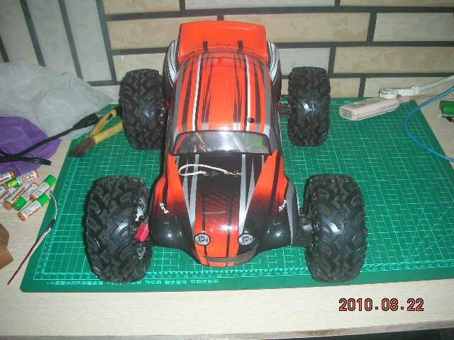

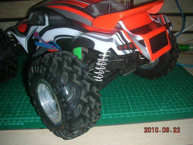

CRT.5油改電 加穿山甲車殼

 樓主| 發表於 2010年8月23日 12:26 AM | 顯示全部樓層
州哥~
你再發一篇新的.這樣以後有人要改才找的到啦...
