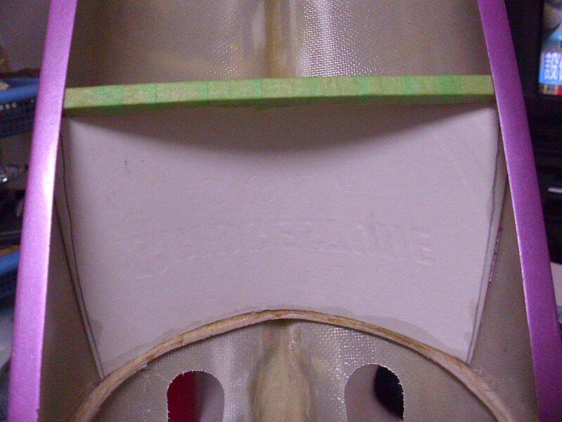

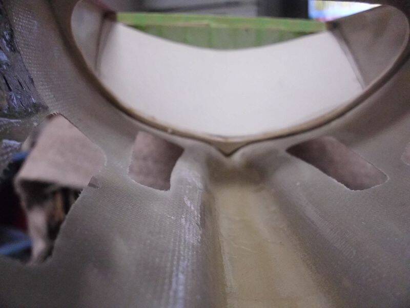

先把防火隔板及引擎座割掉
先把防火隔板及引擎座割掉

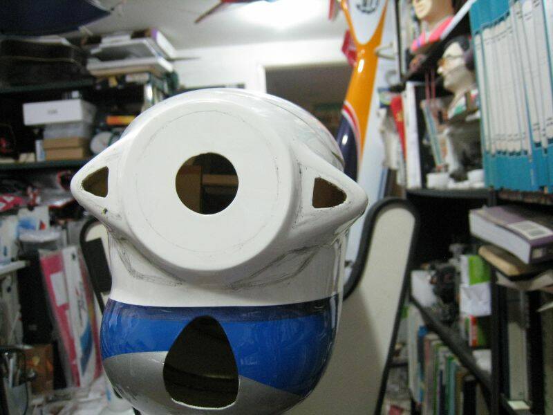

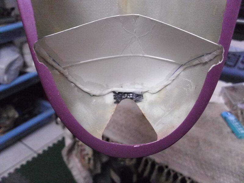

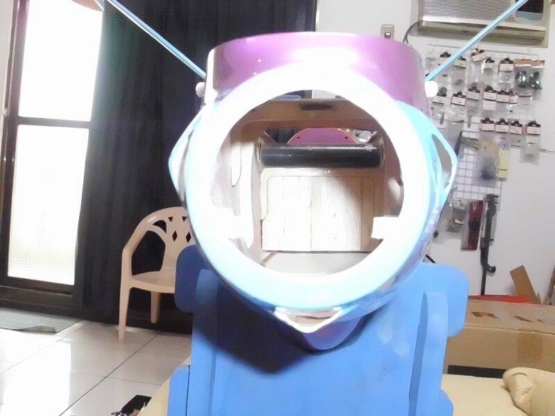

再將整流罩入風口修大
再將整流罩入風口修大
對準位置再將擋風板,出風口及進氣導流板固定起來

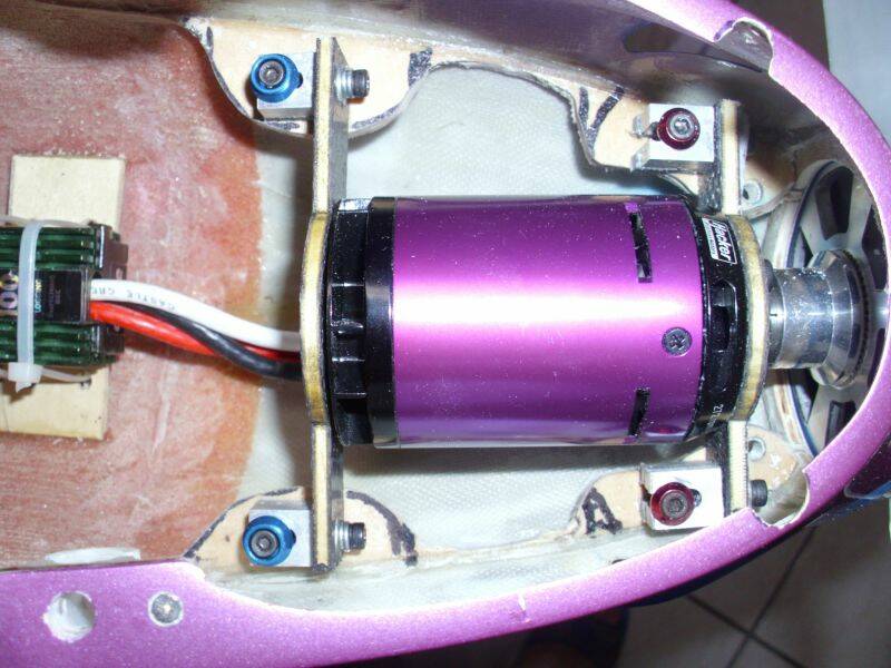

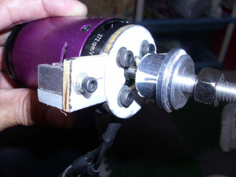

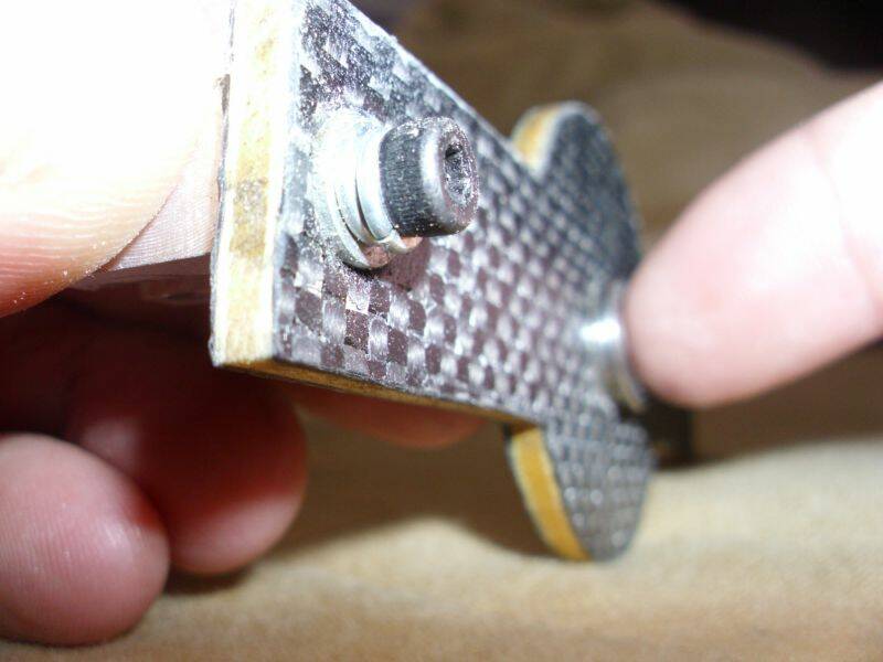

自制可調式馬達座
自制可調式馬達座

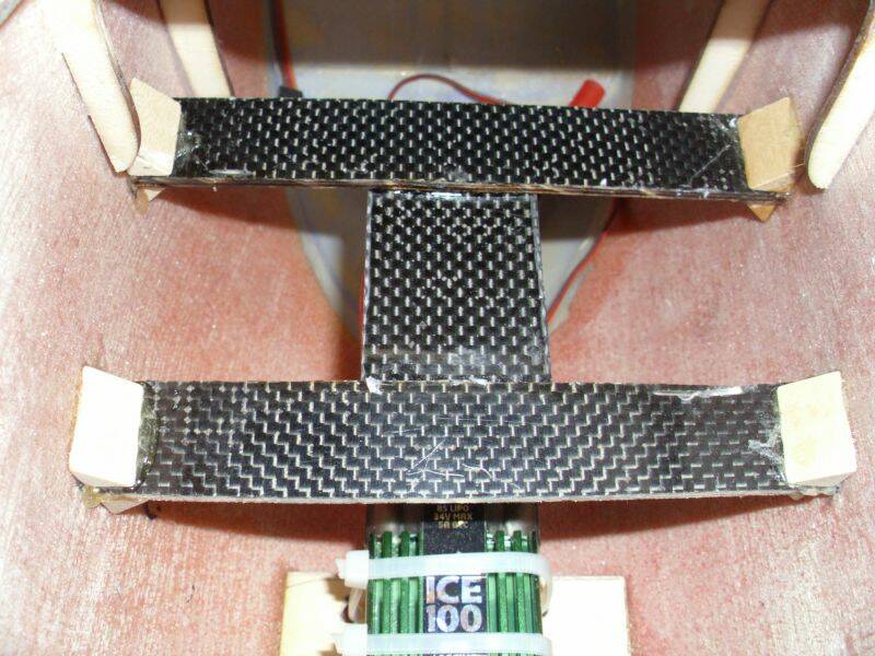

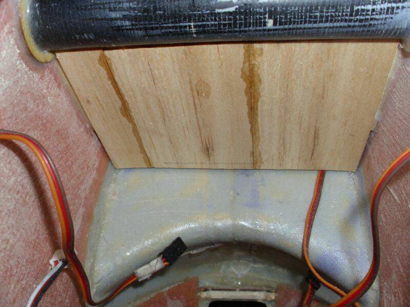

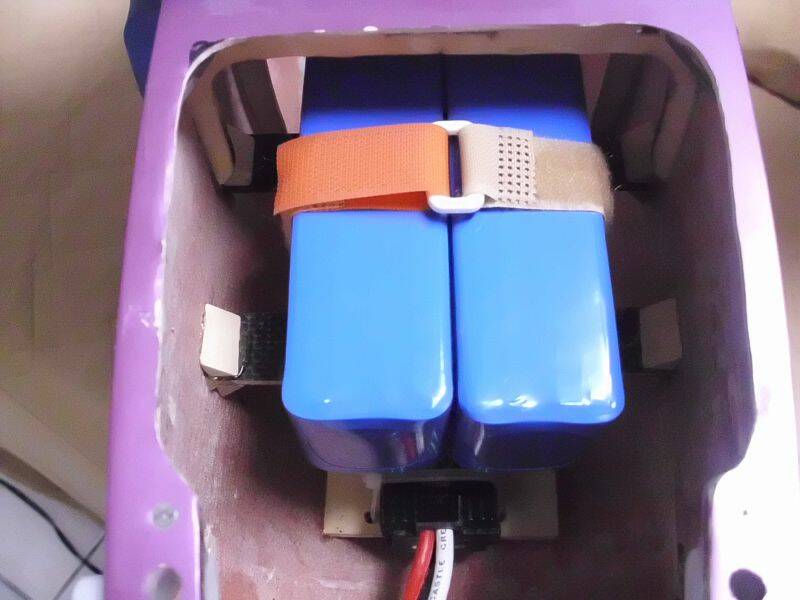

重心抓好後再把〝電池架〞固定好〔倆邊記住要用3角條上下加強固定〕

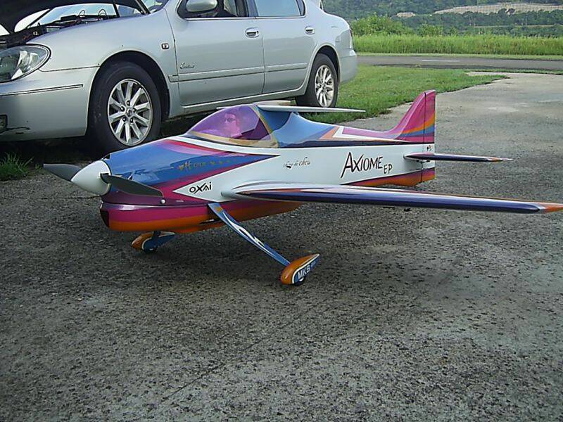

都搞定了,準備試飛
都搞定了,準備試飛

小電象.機頭下那個散熱進氣口會不會有些小一點??
我之前那顆Hacker A50-16L馬達.因散熱沒處理好
馬達就因過熱而無預警熄火.現在怕到了只好把進氣口
再給它加大一些好讓馬達可以加快速度來散熱....

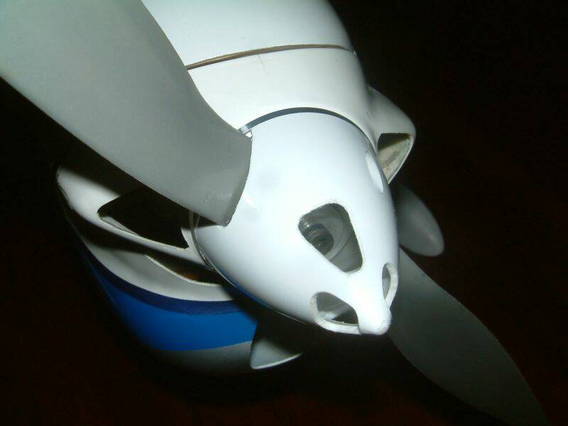

如圖 之前下面進氣口太小了
如圖  之後下面進氣口加大的樣子
[ 本帖最後由 ching33ho1 於 2010年8月18日 09:02 PM 編輯 ]

沒關係,我有給人家〝A〞了一個〝〝寶貝〞有了「它」一切就OK了。

不知這頂神祕的 "黑田螺"何時可量產~
發表於 2010年8月19日 09:54 AM | 顯示全部樓層
原帖由 choua 於 2010年8月18日 10:59 PM 發表
阿和ㄍㄍ真厲害這麼快就拿到黑田螺 這樣散熱應該就比較好了喔
還在排隊等待當中.先挖1顆機鼻罩洞來使用看看喔....
