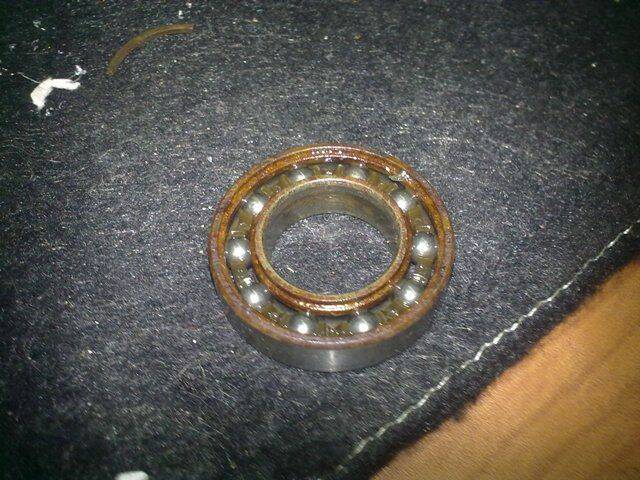

我的600N經過了幾次發不起來的窘境~拿到及董那裡~經過他多年的經驗~還有他那拆引擎的工具(真是超方便的)~把引擎拆了之後~終於發現原因了~裡面的零件生鏽到不行~還好有及早發現~如果飛上天了突然來個萬一就糟糕了~所以希望大家有空就看看你的引擎吧~還有飛玩了之後的後續保養工作也是要做的~不然像我一樣搞到裡面都生鏽了~
看到了以後~心都涼了一半~跟大海裡撈起來的沒啥嚜兩樣

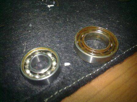

小的那顆也差不多了
小的那顆也差不多了

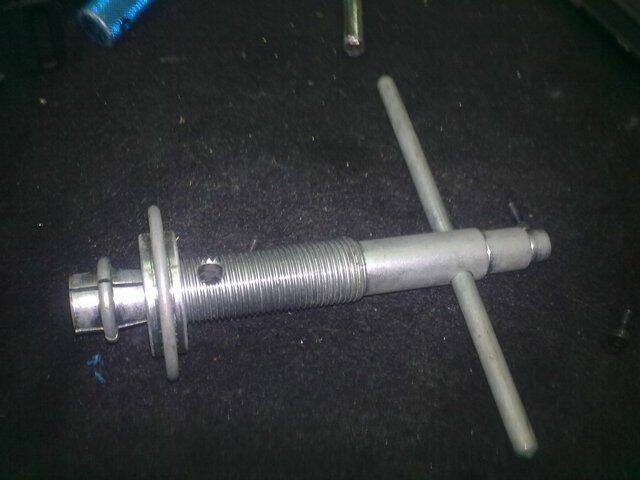

工欲善其事~必先利其器~不用敲到天荒地老~烤到水深火熱
超好用~如有需要~請找大里瀧翔小及老闆
超好用~如有需要~請找大里瀧翔小及老闆

腰售喔~您是喝哪一牌的油怎會這樣?
用火烤才不會傷到,我前幾天才換一次,拆下換上也不用5分鐘..........

 樓主| 發表於 2010年8月18日 07:56 PM | 顯示全部樓層
我吃摳屎魔15%~我也不知道位啥嚜會這樣

原帖由 mercedesbens 於 2010年8月18日 11:50 PM 發表
不用火烤拆培林   經過幾次更換培林之後  你的工具也用不到了
直接用手就可以把培林推進去了
內行的~
