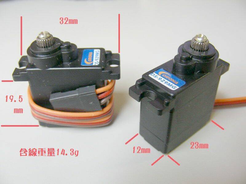

各位大大請問一下有沒有比較平價可用的CCPM伺服機推薦給小弟,小弟的伺服機好像愛地球太多次,搞的有時候會有雜音,想說換一下心安,網上看了幾顆,Tower Pro MG90S和corona DS-929MG 這兩顆有大大用過嗎?評價如何呢?或者有更耐用的伺服可推薦給小弟,謝謝各位大大

如果是用在450亞拓系列,不建議日冠DS-929MG(數位金屬齒),因為固定螺絲處有兩凸緣,反裝不好固定,輝盛9g MG90S金屬舵機是可以(但似嫌不夠力,模擬舵機嘛)
我個人使用格寧數位金屬齒GN D95MG(內地仿Futaba外型尺寸),露X有輸入"D95MG"
以上所說的CCPM舵機沒有一顆E325裝得下,得好好思量喔

E325用挫刀名一下就好了
