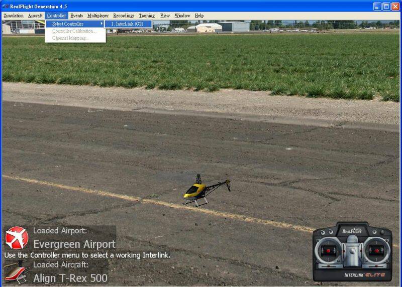

首先先選擇遙控器!!

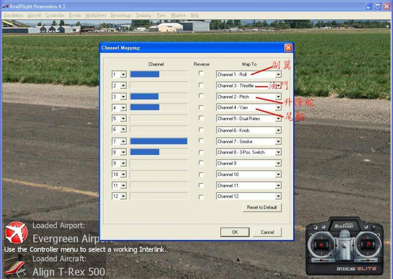

接下來通道設定(Channel Mapping)

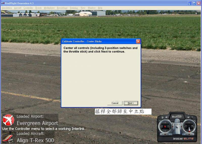

在做中立點校正(全部搖桿條為中立)

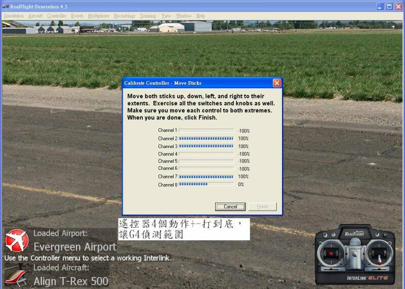

四個動作打到底,校正成功按Finish即可
