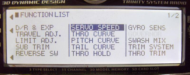

我的JR11設定給你參考
收腳我是接在GEAR通道
設定畫面中有個SERVO SPEED選項
進入後再修改成想要的速度,我的收腳動作是設定2.5秒完成,覺得這樣剛剛好

赫然發現原來$$$決定遙控器功能,DSX9沒有SERVO Speed
再不行,只好決定採用JR RD921接收機(有AUX3)
