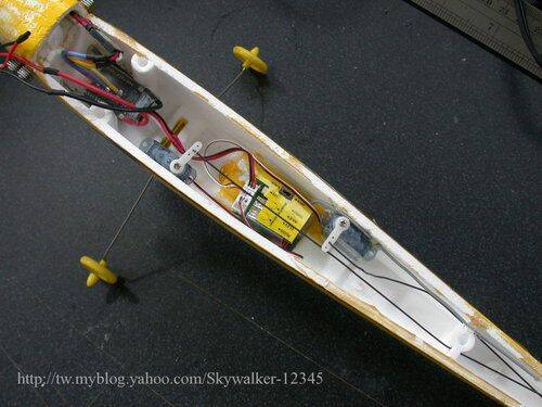

請問各位大大,我想拿wk2801飛小片身機,翼展45cm左右的,所以接收要4動5g以下,或越輕越好。
可是華牌2.4g接收好像沒有出那麼輕的,又想到拿華牌小直昇機的接收來用,可是直昇機的接收是帶陀螺儀,有解決的辨法嗎?

我用4#6的接收, 僅3g 只用其中3動.
其實飛機有陀螺儀也滿酷的啊, 4#6有個sensitive VR, 轉到最小應該影響就很小了吧. 另外它也有一個DIP開關, 切到NOR不曉得是不是關掉陀螺儀?沒試過.

嗯!嗯~感謝byrony大 提醒,我有4#6的接收,等晚上再來試試那個"陀螺儀動作模式"開關,看看能不能用。

不過陀螺儀感度轉到最小,"陀螺儀動作模式"切到NOR,影響就很小了。
給它擺動接收,伺服器擺臂只動一點點,而且會回到中立點,
所以應該是可以用^^

目前估計電裝、五金重量為20g,3.7v1s無刷馬達kv值7500,推力44g,所以空機身的重量必須控制在15g以下,看來電裝還必須再減重。
以前都是玩直昇機的,這是第一次自製飛機,看來好像挑戰的難度太高了,成功率不高>"<
不管了,所訂的零件這兩天都會陸續寄到,做看看~失敗了也是經驗^^
