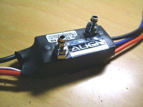

 樓主| 發表於 2005年7月28日 09:59 PM | 顯示全部樓層
Originally posted by s91401102 at 2005年7月28日 PM 14時19分:
WSW 大大
  請問您的傳軸與玻璃纖維板固定的銅片與馬達水冷套是那裡買的?
s91401102
  那是去工業區廢料堆裡檢來的銅片和鋁片用老虎鉗死命的坳出來的
今天拜託協力廠解決了電變水冷的問題了如圖 用亞x35A電變改的

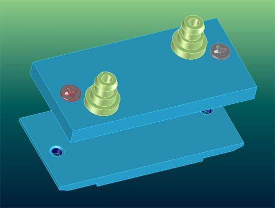

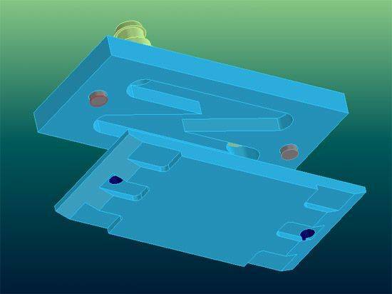

 樓主| 發表於 2005年7月29日 12:33 PM | 顯示全部樓層
散熱片示意圖-------------
