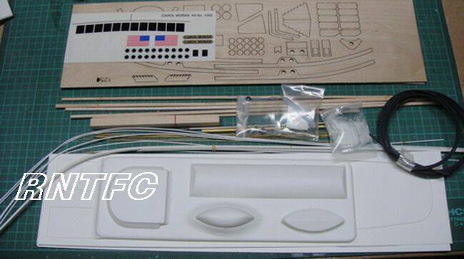

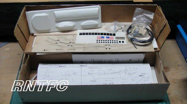

1/72 TUG拖船 KIT 開盒拍照 只拍幾張 KIT零件不多 還不算是精緻
工程船圖 組裝 說明書 齊全 應該還不難組裝

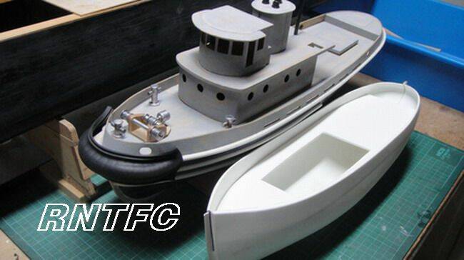

自製的1/50 YTL拖船 與 1/72 TUG拖船 比較可看出大小差很多
兩船尺寸比較.......
1/50 YTL拖船 長度610mm 寬度180mm
1/72 TUG拖船 長度450mm 寬度127mm

1/72 TUG拖船 KIT零件
1/72 TUG拖船 KIT零件
1/72 TUG拖船 KIT零件
1/72 TUG拖船 KIT零件

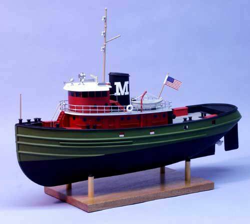

網路擷取的(借用)圖 已完成2/3作品
網路擷取的(借用)圖 已完成2/3作品
兩拖船尺寸比較
兩拖船尺寸比較
兩拖船尺寸比較
兩拖船尺寸比較

looks like Dumas's Carol Moran
http://www.dumasestore.com/catal ... _53&products_id=247
am I right????

是 ( 賭馬師) 沒錯...說真的放了3~4年還沒做....是因為 (廉價小船) 所以......
它的材料...船殼- ABS 很薄 有年限(會自碎)         改 FRP (另開模)
                   船艙及甲板-發泡板 不耐曬 易變形     改航空板或 ABS板
                   船艙套件-巴爾沙木 防水不足              改航空板或 ABS板
其他零件尚稱還好.......
