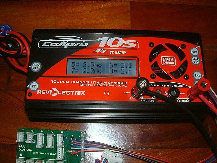

這是我使用的充電器.它可以看到每一片電池內阻數據喔

單片約8.0歐姆以上就會有差別了喔
如果1顆電池裡面有幾片有到8.0以上最好還是放棄飛行.以策安全....
3S電池總合5.X=約1.6歐姆左右.使用多少趟次?是什麼牌子的電池?...還很新喔......
