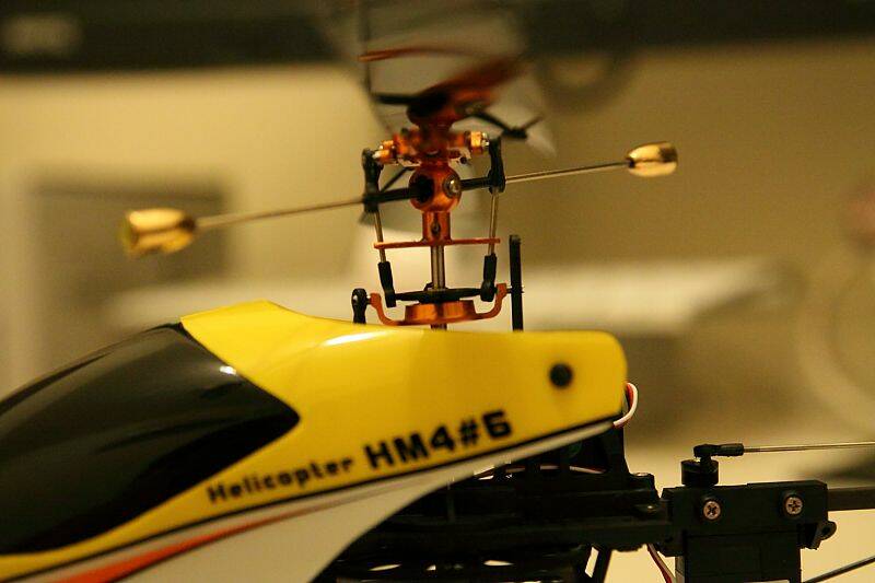

前天買入這台  剛剛仔細了看了一遍

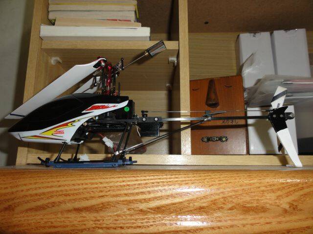

從側面看起來(如圖1) 是否十字盤預設都會是往前斜的
第二個問題是 尾槳是否在還在直升機未升起時

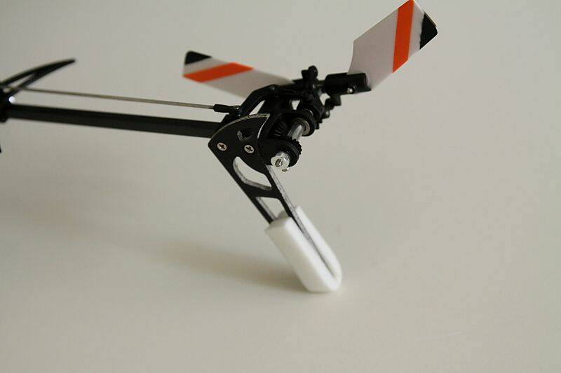

機子起飛後能穩定就沒差了.如果起飛後會往十字盤低點的方向飛的話再調整吧!有時後機身配重也有差.如果後面重一點.機身要平穩十字盤自然會往前方調整.十字盤會稍微往前傾斜.至於準備要起飛時催點油門就發現尾巴自己在修正.有可能是震動的問題.震動時陀螺儀就會去修正尾巴.當有摔機過.有東西歪了或損壞.馬達運轉時所產生的振動也會導致陀螺儀去修正尾行程.至於尾巴加高.是比較能保護閃齒與尾槳....閃齒很脆弱..當要起飛時.機子尾巴會自動偏向一邊.也有可能是因為操作不當.尾槳常打地面.造成前閃齒有崩齒.導致機身有震動.所以陀螺儀就自動修正囉!!尾巴加高要顧好震動問題.免的陀螺儀鎖不住尾巴!!以上是之前玩4G6的小小研究..如有錯誤再請大大指點指點~

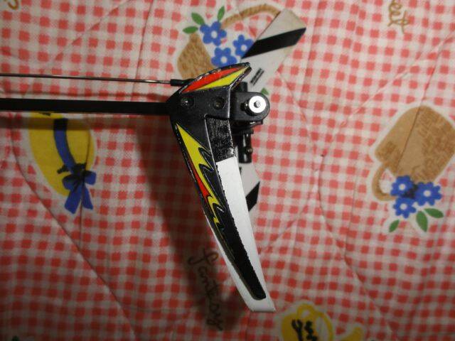

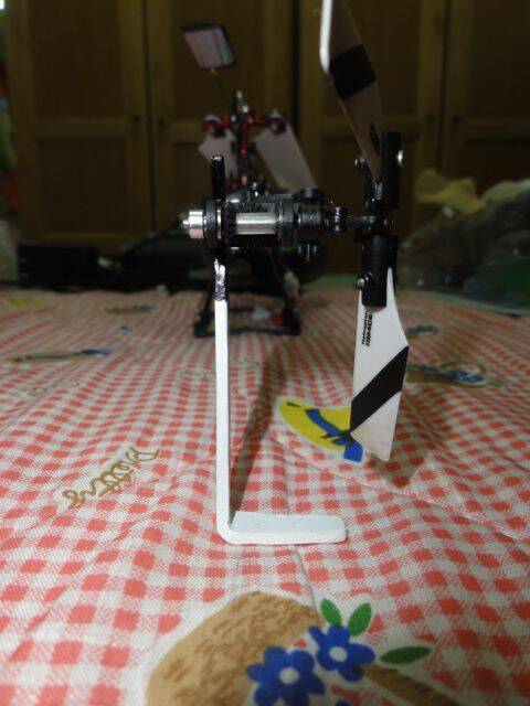

A3.我的前傘齒就有 2 顆掛在尾槳勾到床單...
 (因為我的床就是我的飛場面積,練停懸專用 :P)
 後來已用廢塑膠片裁切成後尾飾板,加長讓
 尾巴高些,做 L 形讓底部支撐更穩,超級好用
 目前手上 3 台 4G6/4G6S 全部換裝,跟 4G6 原廠
 尾飾板比對一下
 但尾部撐高會讓腳架後面離地,可以加裝練習
 架那個框來加高,同時可加強腳架的剛性,碰撞
 時受力可分散不會集中在某處,一舉數得 ^^

其實只要把尾旋翼葉片轉鬆一點水平時會往下掉,這樣如果降落掃到地上不太可能掃齒,固定尾管的2跟碳棒要卡緊,這樣也能加高尾管的高度,讓尾舵片不碰地,也能讓傳軸效率變好,真的摔機就算有防戶也會掃的,
