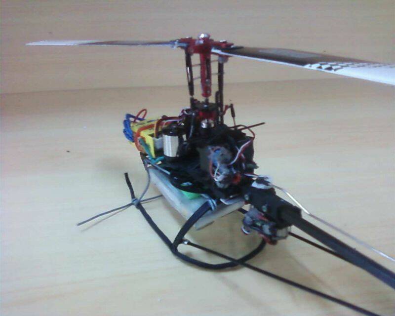

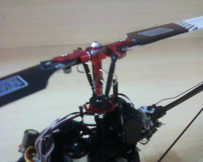

因此根據腦內對無平衡翼系統破破的知識進行改裝
學胡大俠飛友
使用迴紋針當作相位器
其餘部分都是4G6S本來就有的東西
剛改裝出來試飛
非常靈敏
因此撞壞不少零件
不死心
終於試出可飛的參數
接收機:
Delay :0%
ELEV/AILE GYRO :100%
ELEV. AILE EXT : 90%
尾舵:與4G6S飛行時參數一樣 約50%
遙控部分:
PLT:0 (無平衡翼的浮力似乎好一些 所以螺距可以大一點)
大小動:60% (100%我抓不住...)
其餘同4G6S
心得:
為了讓機子不靈敏
已經把感度調到最高...但飛行時機身還是會抖
開到底還不夠鈍
調低更是飛不起來
幾乎能調的都交叉調過
目前這樣的參數已經是最好飛的了
T頭已經爛掉
震動喬不定
大概是這樣才會抖吧!
起飛時側傾非常嚴重
必需一口氣拉油門
否則犛田
後來犛到怕了
在腳架上裝了防傾倒的鐵絲
另外
大概是震動的因素
飛起來沒有比較省電
總之
好玩就好...
各位看倌就別太嚴肅了
等120D02零件上市再慢慢換上去
爆改圖
除了更換齒輪/槳/尾支撐棒/馬達電變
其它地方加減修一修...堪用
原本的平衡翼系統已被我弄壞一個球頭螺絲...現在已裝不回原廠樣子了
