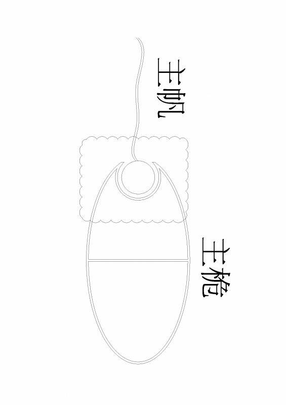

發表於 2010年8月6日 04:10 PM | 顯示全部樓層
如果繩索點數足夠且張力平均,碳纖管或鋁管或木棒........都行
主帆如果要塞入鋁管,就得將鋁管剖溝,這樣鋁管強度就沒了
主帆和主桅接觸面多縫製些O型金屬環,向浴廉一樣套入,上下端拉緊固定即可

"主帆一定要塞進主桅內固定嗎"這句話小弟畫了一剖面圖

回復 3樓 julia0826 的帖子
了解,謝謝 julia0826 的回應

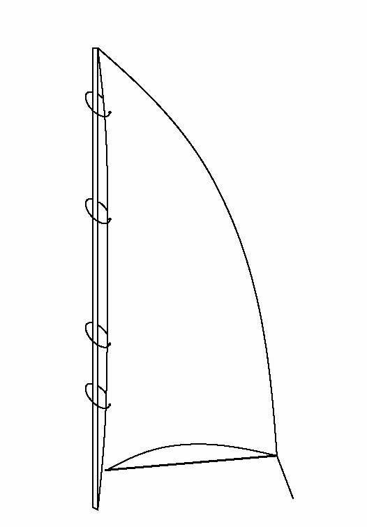

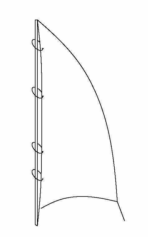

原來這樣子阿,其實不用塞,小弟的是維多利亞,並沒有這樣的設計,只是在主帆的最下角與最上角需固定在主桅處,延著主桅的主帆邊用鐵圈甚至是束線帶,套在主桅上,保持鬆鬆的就可以,最近在規劃一艘垃圾堆撿到的木頭船就想這樣改成帆船。
剛剛畫了一張示意圖,您看看
