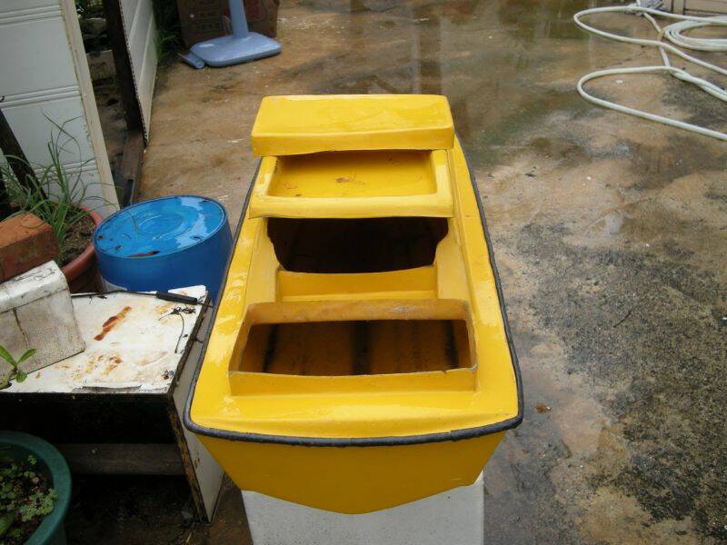

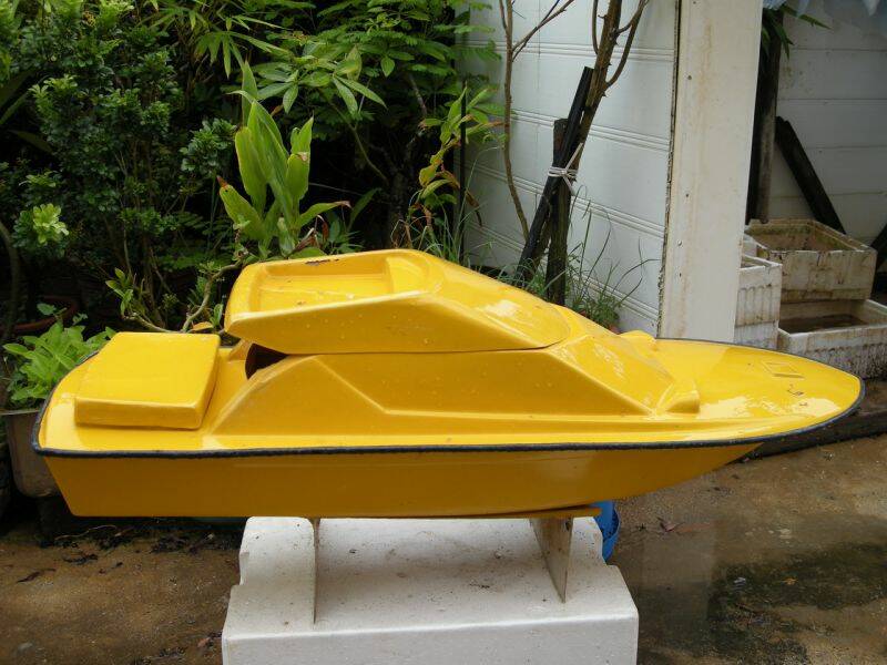

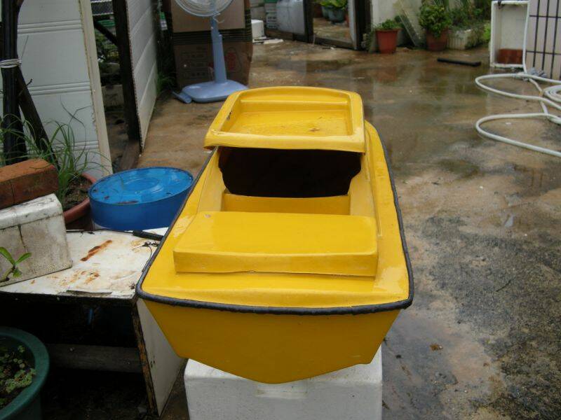

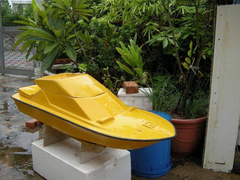

話說某天  我那準岳父大人不知去哪給人家A了這船,被小弟給瞧見了,
原本只有玩直昇機跟飛機的我,就很想把它給裝上引擎 讓準岳父去海邊"胚一胚"
原船主聽說要裝50CC割草機引擎,但他對遙控不熟,就這樣被A了
小弟對遙控船這部份並不太熟,爬了一些文章,大概有點譜了
此船長度4尺/120公分左右 寬約1尺多
船的駕駛艙部份目前是黏死的,但可以從內部鋸開
船尾蓋艙如圖所見,是可以蓋起來的
船底槳傳動及方向舵沒有留孔,要另外再挖洞
想請教各位玩船的賢拜大大們一些問題
1.適合裝幾級或幾CC的引擎呢?煙銅共部份,只要能排氣就好,不須用到很好的加速管
(小松26CC那顆適合嗎?小弟不打算用來肧速度,總是希望能跑出一點點快艇的感覺)
2.引擎水冷部份,要如何處理呢?
3.要裝有離合器的還是直接驅動呢?
4.船槳部份適合哪一種規格的呢?
5.船槳傳動部份,水密要怎麼做較好呢?
6.小弟原本遙控是JR/72頻的,可以用在船上嗎?把船天線拉高一點可以嗎?還是一定要用27或40低頻的呢?
7.整船弄到好,大約要多少呢?(這是重點 )
8.船上啟動器這部份,應該還暫時不用考慮,怕半途熄火,準岳大人說要落人開船去撈回來.
請各位玩船的賢拜大大們見諒,對船這部份多有不瞭解,不知怎麼發問,希望能有賢拜大大們能回應,好讓小弟有個譜,看是要給它開下去呢?還是就擺者好看
附上相片,少了一張船底照,老婆大人沒給小的拍到,大大們若有需要看再補上 謝謝~

發表於 2010年8月5日 04:48 PM | 顯示全部樓層
1.小弟建意33~50cc割草機有離合器的
2.槳由45~55全沒式
3.其餘你要去船場~請教前拜實際了解~你要的問題
發表於 2010年8月5日 05:34 PM | 顯示全部樓層
這位大大....我喜歡遊艇...也自己買船壳/引擎/舵/傳動軸....等一堆零件  然後享受自己DIY...要有速度感 ( > 50km/h) 需用半浸式+小松....若不要快 ( < 50km/h) 用全浸式+離合器(用割草機 或 1/5 車用引擎)就可以爽囉....
發表於 2010年8月5日 11:25 PM | 顯示全部樓層
DIY樂趣多,大大這船好像重量不輕,要求速度動力可能要上CC數大一點的引擎,依船型來看適合全浸式配置,船具五金要是能自己搞定就省好多,如沒辦法就要請很多小朋友幫忙了,可參考北X的船具設置
 樓主| 發表於 2010年8月6日 05:15 PM | 顯示全部樓層
原帖由 GUCCM 於 2010-8-5 16:48 發表
2.槳由45~55全沒式
感謝GUCCM大大的回應
我這是離島  玩遙控的人不多  要找到人問  可能也很難內  只好上網來求知識了
45-55全沒式槳  至少有個譜了   感恩內
 樓主| 發表於 2010年8月6日 05:28 PM | 顯示全部樓層
原帖由 mikekao 於 2010-8-5 17:34 發表
這位大大....我喜歡遊艇...也自己買船壳/引擎/舵/傳動軸....等一堆零件  然後享受自己DIY...要有速度感 ( > 50km/h) 需用半浸式+小松....若不要快 ( < 50km/h) 用全浸式+離合器(用割草機 或 1/5 車用引擎)就可以爽囉 ...
謝謝mikekao   大大的回應
私下再PM請教大大何處可購的零件
另外再向大大請教
若用割草機或車用引擎  那散熱部份要如何處理呢
1/5的車用引擎動力是多少呢(不好意思  只有碰油直跟油機,車跟船就很不瞭了)
