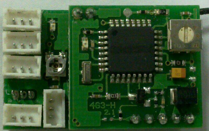

麻煩有4G6的飛友幫一下忙
照片中在4G3 2.1版下方的那個電子零件掉了

回復 1樓 shk_ice 的帖子
像是積層電容的樣子,長相和上方黃色一樣,自己找一顆104試試看吧。
板上很多RC配對使用,黑色是電阻,黃色就是電容吧!

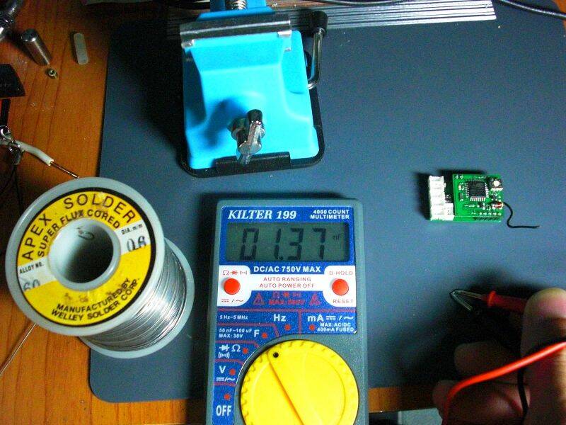

發表於 2010年8月5日 02:10 PM | 顯示全部樓層
剛好有顆接收備品,晚上把它拆下來量看看是啥玩意...............
發表於 2010年8月5日 07:43 PM | 顯示全部樓層
是電容器沒錯!測得C值為1.37nF
 樓主| 發表於 2010年8月5日 10:06 PM | 顯示全部樓層
回復 4樓 FLYTOSKY 的帖子
太感謝了!
不知該零件要去哪裡買?
或是有無替代品,因為沒那個零件=陀螺儀失效...
發表於 2010年8月6日 12:48 AM | 顯示全部樓層
中華黃頁或google搜尋離你家最近的"電子材料行"就買的到啦 ,買下圖這種最便宜耐操的陶瓷電容(外觀不是重點,規格才是重要),這很便宜(電子基本元件很多都是1~X元,有些還以"角"計算)買個幾顆免得失手,以一般電容標示法,應該用142或132,但是好像沒這種規格.....我這裡一翻.........恰巧就摸出7顆102,實測值1.2X~1.3XnF用這就很OK,買不到142or132就用102,電料本就有誤差,不需很精準,記得貼平焊好免得又掉,小心別把接點焊脫落了,很小.........有問題也可去請教電料行,通常會替你找替代品或幫想解決方案(沒有就換家),我家微波爐~控制板晶體燒了,也是去請幫找替代品,然後他就會拿型錄簿子出來翻~~~~~~~
