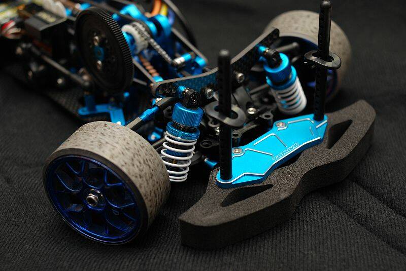

前鋁合金壓板,這個當然不在原廠配備中,剛好跟TB03的共用就拿來用了
前碳纖避震座,這當然也不是標準配備,不過這個就沒跟TB03共用了,另外買
原廠搭配的是前滾差,不過滾差是OP版的,接杯雖然是塑膠的但是改成POM材質比鋁合金耐用,鋁合金接杯跑沒幾次就會凹陷,強烈不建議改裝
另外投影座也是costdown的重點,原廠搭配的是塑膠件,這邊騷包的把它換成鋁合金件了,剛好一部份是跟TB03共用的,又省了一小筆

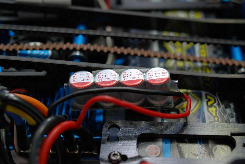

換裝好盈升級用的固態電容,個人覺得爽度居多啦

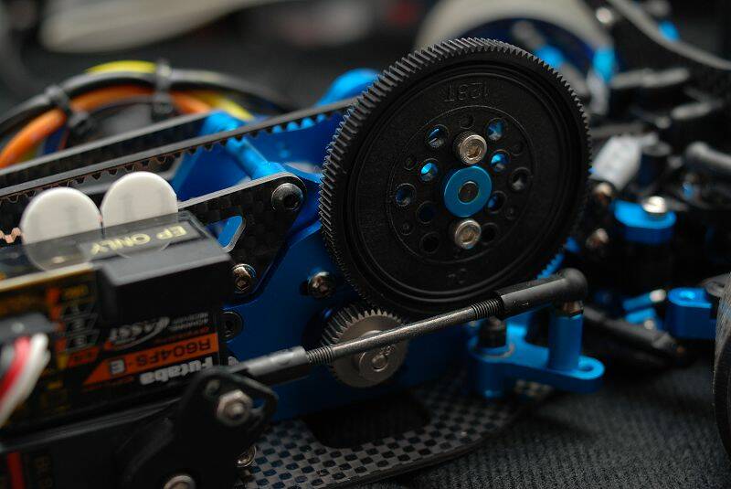

皮帶壓輪的部份說明書的位置還要再提高一點才不會磨到電池,提高皮帶壓輪同部也要調整差速器的位置皮帶才不會太緊
後輪配的是直軸
電裝的部分參考原廠&網路上的配置,一樣用BLS551+R604FS-E,使用無天線版本的接收器方便又好看
先用預設的齒比跑跑看,原本就大方的配了三組大齒,目前使用128T
中間的皮帶壓輪部份,後端皮帶空間非常吃緊,差點磨到馬達,應該也沒希望加風扇了,所以順便移動電變的風扇到中間,希望幫助馬達散熱
