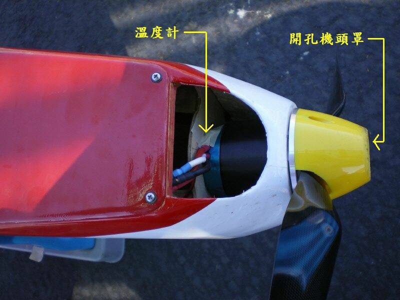

電機冷卻很重要.我的作法是把機頭罩切孔.實際飛行數據顯示確實有冷卻效果.

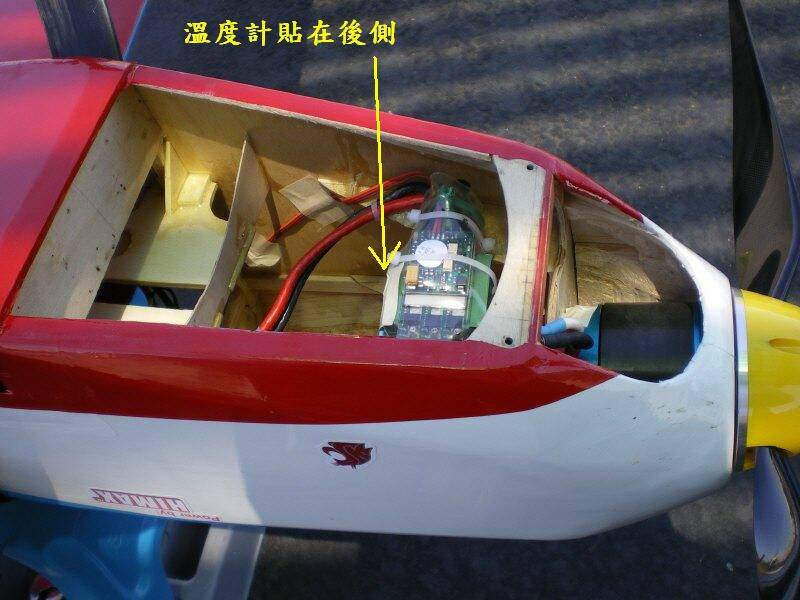

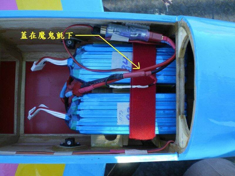

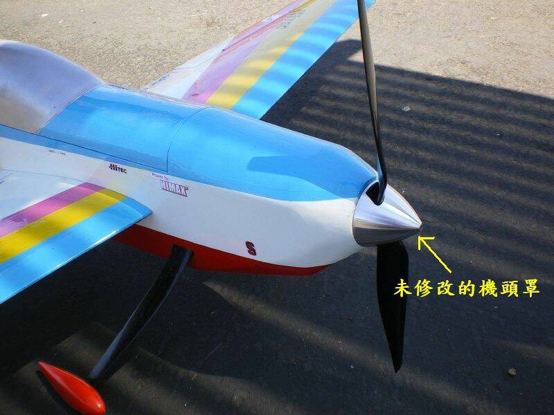

EagleTree可裝三個溫度計,我分別放在馬達底座(temp A), 電變後側(temp B)與電池表面(temp C).兩種機頭罩:未改裝與切孔的

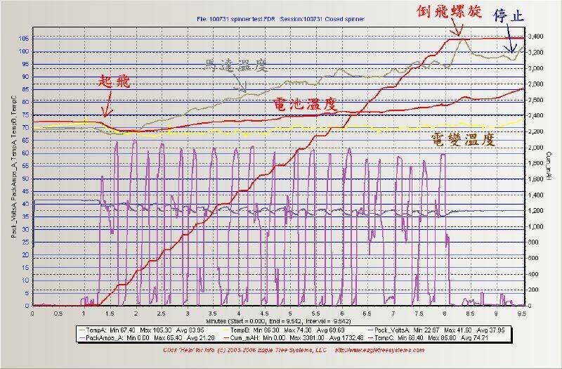

原始飛行數據.這是未改裝的機頭罩.注意這一早起飛時氣溫約是華氏72度

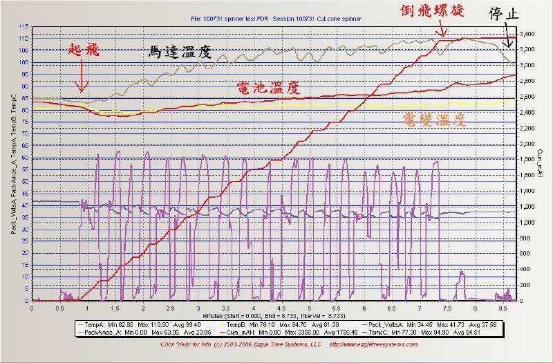

這是開孔機頭罩.中午氣溫已昇到華式84度

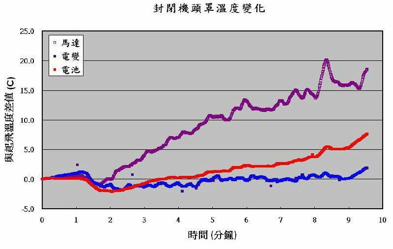

我們有興趣的是冷卻效果,也就是與起始溫度(該趟飛行的起飛時氣溫)的差值. 先看未改裝的機頭罩 (溫度已換算為攝式)

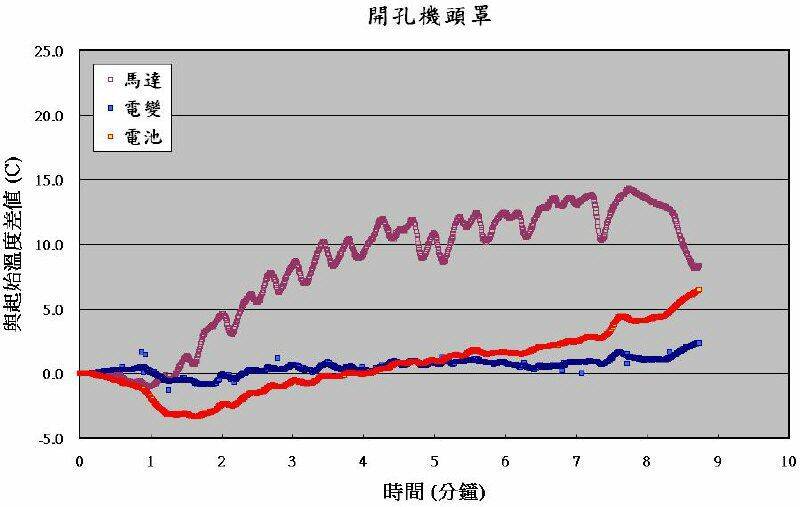

再看切孔機頭罩的冷卻效果
看出不同了嗎?

是不是做科目動作中的機頭朝下垂直下降時,灌入的冷空氣很明顯的把馬達溫度給降下來了?

謝謝彭教授分享
但對電變和電池的冷卻幫助好像就有限
 樓主| 發表於 2010年8月2日 11:51 AM | 顯示全部樓層
原帖由 nick2613 於 2010年8月2日 11:45 AM 發表
謝謝彭教授分享
但對電變和電池的冷卻幫助好像就有限
原有的通氣道不變,所以電變和電池一樣
機鼻多出的通道直接吹在馬達上,所以馬達散熱較好
