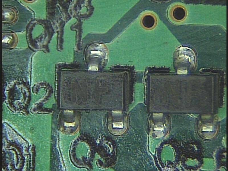

前二天為了改TAMIYA TEU-101BK 電變的MOSFET
於更換MOSFET,使用熱烘槍不小心將二顆電晶體吹
不見了,如照片紅色圈圈處
但依上面的編號找不到零件,有大哥知道如何找嗎?
電晶體共有四種分別上面的編號是
1.NF
2.LF
3.KL 19
4.KL 22

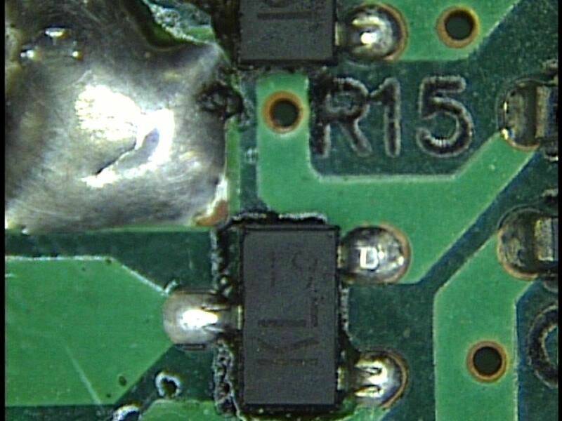

比對另一顆好的TEU-101BK
缺了NF KL 22KL 19 (二顆電變用料不同)各一顆
NF
KL 19
KL 22
[ 本帖最後由 dinner 於 2010年7月31日 10:52 AM 編輯 ]

 樓主| 發表於 2010年7月31日 04:28 PM | 顯示全部樓層
老大!!他的錫不太一樣!!用到60W的焊槍,還熔不太掉,所以才去公司用熱風槍,
設定溫度摧到400度才開始熔,所以旁邊的電晶體才會被吹掉,那種電晶體是SMD的,
一般用在體積小的電路板,也比較不好買,如果真的還是找不到,就隨便拔來換,昨天拆
了一台光碟機,只有一顆....
多謝老大指導

 樓主| 發表於 2010年8月1日 07:00 AM | 顯示全部樓層
原帖由 fmilan 於 2010年7月31日 11:34 PM 發表
應該是無鉛錫吧!
用鉻鐵的確不好搞
如果是一般電晶體, 那找3904跟3906應該可以用
尺寸應該也要量, 才能買到正確的料
如果能再找一顆電變確認一下掉件的是NPN或PNP將會更美好.. ...
我想也是無鉛錫,才會熔點比較高
另外請教NPN與PNP如何確認?離開學校有一段時間了,忘的差不多了,
好像是用三用電表歐姆檔,分別量二隻腳,看導通方向.
3904與3906是SMD電晶體的料號嗎?是否就是照片中那一類的元件?
3904與3906哪一個是NPN?哪一個是PNP?
請大哥指導,TKS!!
