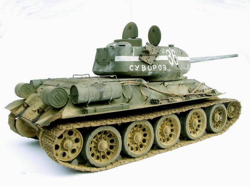

就以你所提供的KV1及T34的照片來說明,像T34這種只有承載輪的底盤設計在維修保養上有很大的便利性,但這種設計的缺點會讓戰車在高速行駛時整個履帶張力繃的很緊,原本在承載輪上面的履帶會從下垂(註1)變得整個拉直,在沒有上方支輪(KV1可看到她有3個支輪)卡住履帶的狀況下,只要一轉個彎,很容易就脫履帶了,履帶就會像腳踏車鏈條跑出齒輪外一樣,戰車馬上失去機動力變成固定碉堡...所以現代戰車的設計已經看不太到只有大承載輪的車了.....

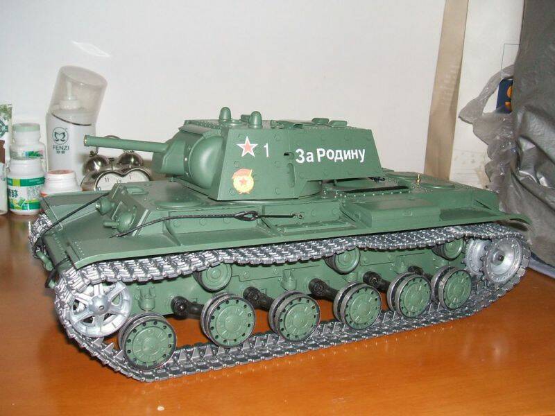

看我的HL KV-1

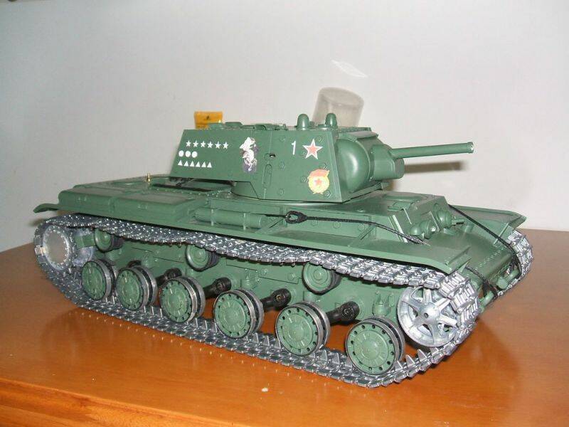

發表於 2010年11月13日 06:16 PM | 顯示全部樓層
再来一张照片!!!

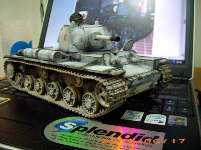

KV-1這輛戰車我也很喜歡,以前有做過靜態模型(KV-1C型),HL所做的KV-1比較霸氣,砲塔週邊都铆上了厚厚的鋼板,....蠻心動的....
