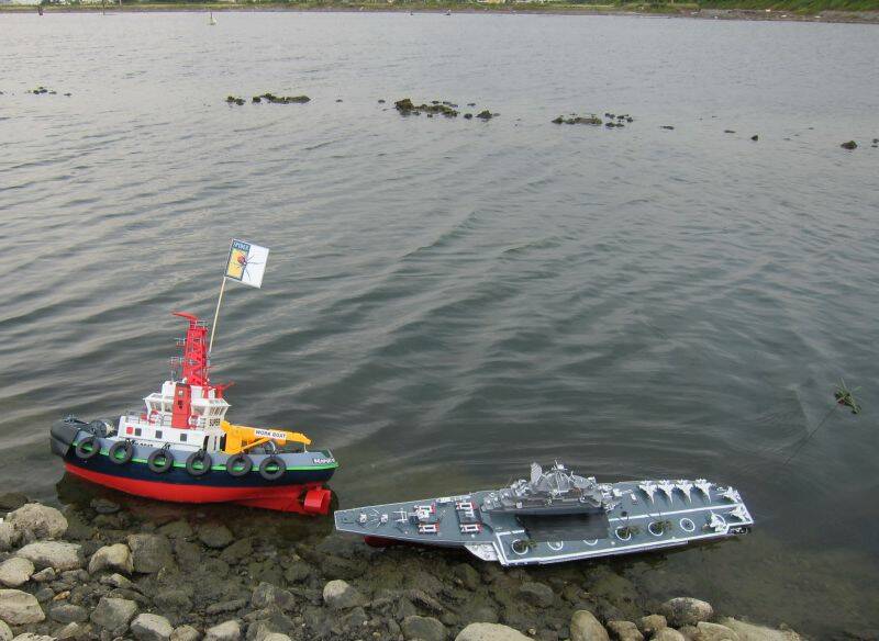

新入手工作船及航空母艦,外盒說明皆為27頻及40頻,為何不能同時動作?一隻動作,另一隻就無法動作?有何方式分辨嗎?(以證實都是40)
另問有關航空母艦開關問題,請問它甲板上的觸控開關有作用嗎?
為何我電池一接上劍橋內的紅燈就會亮著,這樣不是浪費電嗎?
望各位前輩解惑

抱歉,我想請教的是工作船的頻率是27頻,航空母艦是40頻,照理說應該兩支遙控器可同時控制各自頻率的船(工作船及航空母艦)動作,但我(工作船)和朋友(航空母艦)同時使用兩支遙控器,其中就會有一支(航空母艦)不會有動作,一定要等先動作的那支(工作船)停止動作後,另一支(航空母艦)才能動作。不解?(已證實都是40)

難不成是頻率貼紙隨便貼.......
看看搖控器上的頻率晶體編號最正確。

航母被工作船蓋台了........
還是改RC標準的配備吧
否則這玩具用的 只有被電的份
常常在公園看到 爸爸帶著小朋友 高高興興的來玩船
然後不到三公尺 船就叛逃 或是不聽指揮了
通常是被蓋台了 朱杯杯用27頻的兇手通常是他

航空母艦甲板上的觸控開關作用,是檢測及防誤觸功能,也就是說,航母槳葉要碰到水後,遙控器才能使槳葉轉動;檢測是指,在岸上要測試槳葉是否能旋轉,只要那開關碰到水(用口水也可以),槳葉才能旋轉.
電池一接上,劍橋內的紅燈就會亮著,這樣是正常的,因為我的也是這樣,沒辦法.
另外有關這艘航母頻率部分,我的也是27頻,我的遙控器也能操控你的航母,因為是玩具,是同家工廠出的,所以可以互相遙控使用.
航母是HT-2878,我還有一艘是HT-3826,因為同是HT的,所以我這2艘船可以用一個遙控器同時遙控.

觸控開關作用,是檢測及防誤觸功能,哈哈我把它剪掉了。
想做個開關,不要電池一接上,艦橋的燈就會亮。
工作船當初買的看是27頻率,航母是40,送來時有確認航母是40,但是剛剛確認工作船時,發現也是40,哈哈,注定希望我改Rc,看明天中毒如何再說
