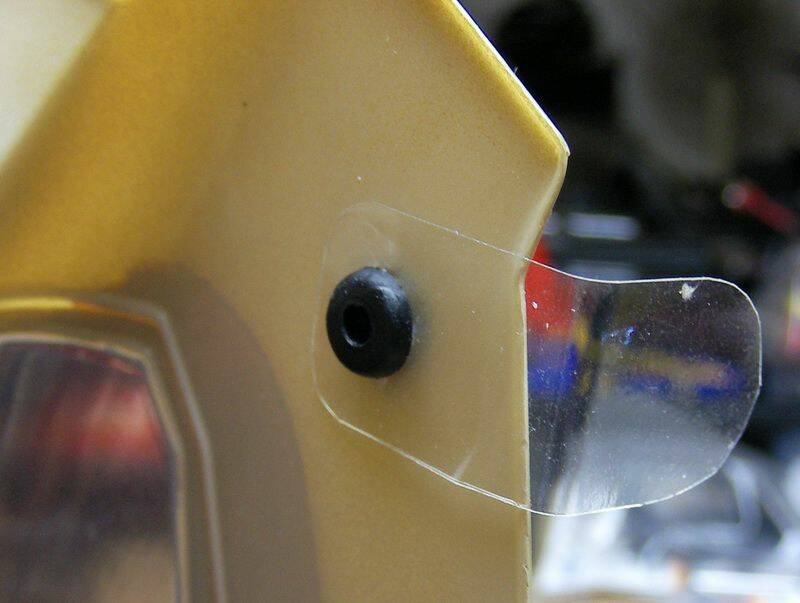

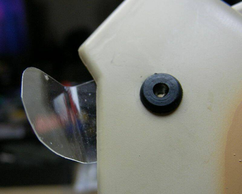

  • 十字盤舵機固定座設置尺寸可以再寬容些,讓舵機尺寸與廠牌能有更多選擇。
  • AH-1W機頭罩上橡膠固定圈處可以再多一些巧思,讓拆解容易上手。

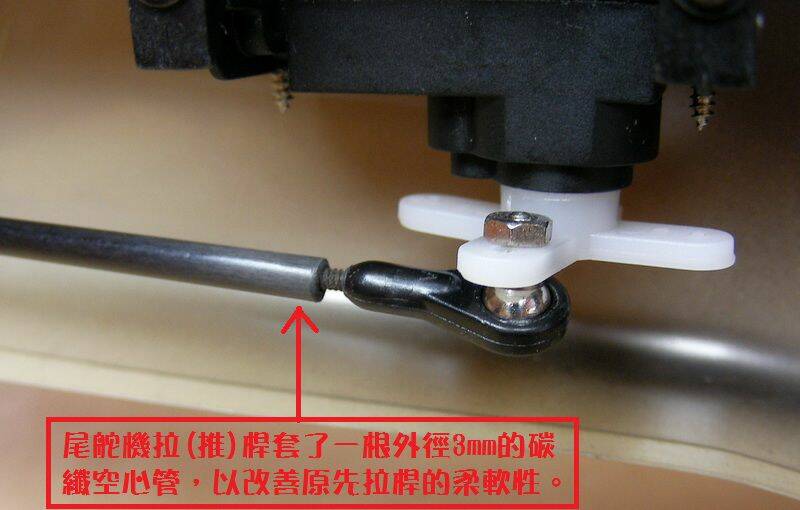

  • 尾旋翼與舵機拉桿由於裝像真機殼捨棄了拉桿行程穩定塑膠環,會顯得偏軟,這一點可以套上一根22cm左右的外徑3mm碳纖空心管得到滿意的改善。

你那固定孔的透明片是導引作用嗎..??
 樓主| 發表於 2010年7月28日 05:31 PM | 顯示全部樓層
原帖由 fiber_p 於 2010年7月28日 05:26 PM 發表
恭喜加入ah-1w的行列
還好你沒有買v2來穿西裝...
因為v2沒辦法對應現有的西裝
我因為買了v2沒辦法..所以又買了se版
你那固定孔的透明片是導引作用嗎..?? ...
是的,讓AH-1W機頭罩比較好拆卸,可以用塑膠包裝泡殼修改(得自己量尺寸喔)。
