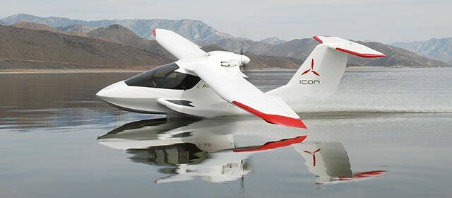

幫YADA2222大大更正一下!EPO最大的SIZE已經到60級了!過不久應該可以在市面上看到60級的P-51(極像真RCGROUP有外國飛友已拿到試模機)!另一架是ICAON A5這架也很像真三輪都有氣壓收腳!下面是ICON A5的RC實機圖片
http://v.youku.com/v_show/id_XMTcyNDM2OTM2.html
