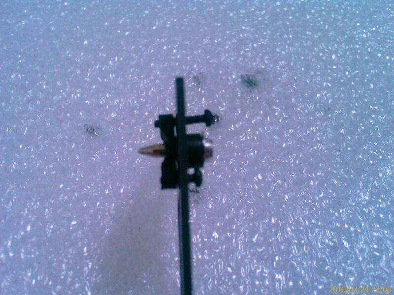

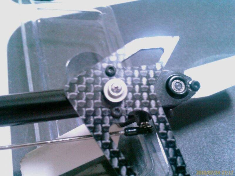

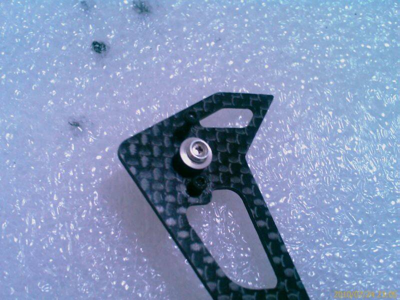

由於自己的T-REX 250垂直翼固定座上面的小凸點
常因為技術不佳摔機而被切掉 ,想換金屬垂直翼固定座卻又買不到,
口袋不夠深但是為了讓RC之路可以玩得長久一點,
所以搞了以下的實驗性改裝,
希望接下來能耐用一點!
已經試過直接鎖螺絲了,不過找到的螺絲比尾管孔徑略小,所以還是會轉動,
而且皮帶多個部位掃齒(共計4齒消失),不確定是不是尾座偏掉時皮帶抖動磨到
螺絲所造成 .
卻發現某些原子筆頭直徑幾乎跟尾管固定孔孔徑一樣,所以就改用原子筆頭試試看.
另一方面是考慮皮帶摩擦到光滑的原子筆頭可能比摩擦有螺紋的螺絲傷害小一點(萬一有摩擦的話)
改裝花費應該很少,不知道怎麼算,墊圈是磨損後丟掉又撿回來的 !
[ 本帖最後由 chocobo_1103 於 2010年7月25日 01:22 AM 編輯 ]

 樓主| 發表於 2010年7月25日 01:11 AM | 顯示全部樓層
原帖由 kohn8888 於 2010年7月25日 12:56 AM 發表
直接鎖一顆螺絲 估計來的輕鬆一點...
感謝大哥指導,小的我之前有試過直接鎖螺絲了,
不過因為找到的螺絲直徑略小於尾管固定孔,
所以飛行中受到震動後還是會偏轉大約10~15度,
另一方面皮帶發生掃齒(4齒消失)  ,
不確定是不是皮帶磨到螺絲造成,
所以才改搞原子筆頭
