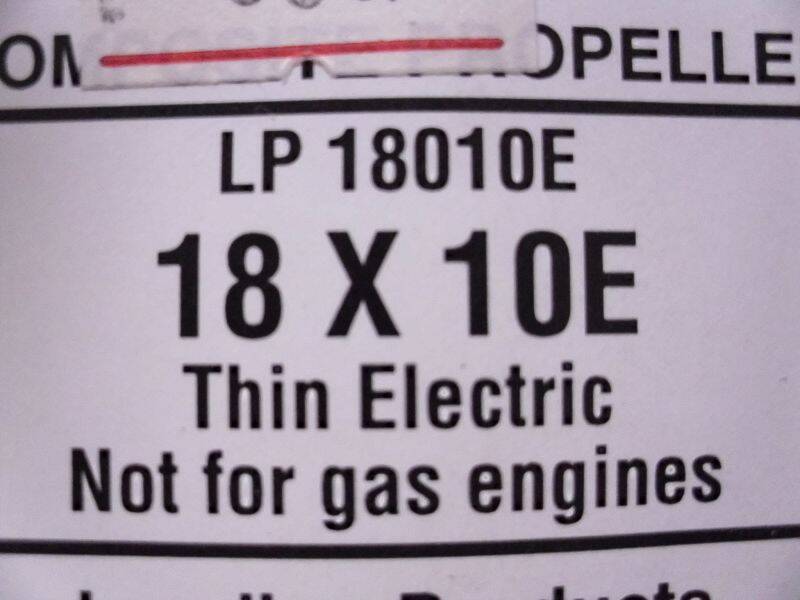

最近想開始玩玩固定翼飛機,但對螺旋槳規格一直不清楚
請版上的高手們知道規格訂義,可否解說釋疑,謝謝。
1. 塑膠螺旋槳的規格1060代表什麼??我量過尺寸,"10"是英制螺旋槳旋轉外徑,亦或是說螺旋槳的長度,但對於"60"就真是不清楚是啥(莫宰羊)了哩???
2. 如第一點的規格敘述1060塑膠槳要換成折疊翼碳獎加折疊翼鋁合金罩是對應到哪一個規格呢,也是1060嗎???
3. 對於槳跟固定翼飛機的重量匹配關西如何選擇無刷馬達KV值,跟哪一種規格的槳???
以上請版上知道的飛機高手大哥釋釋疑,謝謝。

hanphy兄你好:前倆号代表長度,後倆号代表角度,〝1060〞就是代表10×6的,如圖〝1810〞就是代表18×10的,不管是GP或EP的都一樣,這樣了解了嗎?

1.前兩個數字,10是槳長。也就是槳葉迴轉直徑10英吋。後兩個數字,60是螺距長度。代表槳旋轉一圈前進6英吋。
2.換折槳也是選1060。
