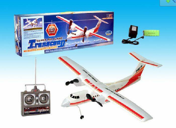

我之前只玩過室內小電直昇機!想改玩戶外的飛機,但又不想花費太多!看到一款"小天鵝遙控滑翔機"大陸製的,不知好不好?我覺得外型還不錯!飛機以後還能改裝嗎?請各位前輩給個意見,
謝謝:)
在kuma網賣1150
http://www.e-kuma.com.tw/prodshow.asp?ProdId=8905B
飛行影片
http://v.youku.com/v_playlist/f3461911o1p53.html

這款飛機無升降舵與副翼,研判升降與方向是由兩邊馬達的開關控制,所以應該不靈活,是可以飛,但要微風且空地要大才好飛。
       市面上有3000~4000大洋就有全套的,應該會比這台好很多,我的第一架就是亞拓的西斯納(新手比較適合天狼),記的當初(四年前)買約4000(還買貴了),現在應該有比較便宜了吧。

小天鵝遙控滑翔機是2動的!左右轉應是由2邊馬達轉速的速差來控制!
我會克制一下!但實在很喜歡他的外型!以前輩的經驗覺得他有沒有改裝的可能?
在kuma有看到亞拓天狼電動飛機組3780元,在網路上好像有看過說亞拓的黃色遙控器玩久了會有不穩的現象?是真的嗎?前輩使用的感覺如何?
看天狼飛的速度還頗快的!我想飛慢一點的!還是比較適合飛鷹機?

FLY NOW是不錯的入門機
易飛星也不錯
FLY NOW 空機約九百
馬達加電變約七百
伺服器兩顆 兩百
這樣也才一千八
還有兩千塊可以去準備遙控器跟接收
這樣可能比較有擴充性
重點是摔不壞
你貼的這台可禁不起重摔
請三思

我也建議不要買..1000多塊是便宜但玩沒幾次會便宜嗎?
還不一定能飛起來..利用雙馬達來控制方向,升降用油門來控制
碳刷馬達衰退的很快..你想兩邊馬達的出力有可能一直維持一樣嗎??
飛行要能精準的控制飛機的航道與姿態這才是最大的樂趣
小範圍飛行可用廣營4動2.4G 發射加接收1000元
飄飄機不錯..安全性蠻高的速度也不快 1000內(3年前我買600..現在好像要800)
電裝用400級無刷馬達 20A電變 9G伺服*2  1000內
電池可以用7.4V 900MAH 15C 大X剛鋰聚 2顆500元
充電器用2S to 3S 簡易型分壓充 露天找就有  300元
TOTAL 不到4000元即可
以後要升級的話應該是指遙控器跟充電器
要升級時把舊的賣掉也是損失不大
總比一次到位飛沒幾次就不玩了來的好
其他電裝除非壞掉不然都是可以留用的

小天鵝遙控滑翔機,看來是看看就好了!
Rx8855前輩說到重點了:碳刷馬達壽命的問題,說不定充電電池也是問題
還有迪西前輩說的飛機耐摔問題,雖然1150不貴!但如果飛沒幾次就over那代價還是很高! 除非我只在乎曾經擁有:)
