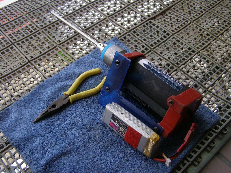

話說電直啟動器沒問題就給他一直用,有問題就想花錢買一支新的,心儀的某牌啟動器有稍微給她貴了一咪咪,所以小弟把為一一支損壞的啟動器試試能不能修好...
1.維修過程~~因修理時相機被借走所以沒真相,出問題的地方在於前端保持器軟掉了,給她拉拉皮居然就OK了~!!(有修過雷虎這一款的應該都知道這一個問題)...略~!!
2.亂搞~~重點來了,每次啟動器拖這麼一條長線真的粉不方便,手邊又剛好有一片破裂的壓克力板,小弟不假思索,趁著小孩還沒起床趕快給他弄一組土炮啟動器~!!請收真相...(沒真像會被拖去當肥料,我知道的)
就是長這個樣子~!!
就是長這個樣子~!!
線組省掉一大半~爽~!!
線組省掉一大半~爽~!!
就是這個位置讓小弟突有改裝的念頭~!!
就是這個位置讓小弟突有改裝的念頭~!!

 樓主| 發表於 2010年7月24日 09:42 AM | 顯示全部樓層
1.底板邊邊沒有修飾好,找時間再來給它好好處理一下。
2.開成L型的壓克力板剛好可以閃過手指,左右撇子都適用。
3.電池板可以放各種形狀的鋰電池,3~5cell應該沒有問題吧。
4.雖然有夠醜,但是弄完還滿有成就感的。
***改裝時間大約30分鐘而已,
物品的使用就是要用到極限~!!
物品的使用就是要用到極限~!!
發表於 2010年7月24日 11:02 AM | 顯示全部樓層
我的做法 會在大大那個有鎖4個螺絲的地方挑一邊 墊高約4公分 在鎖一片板子
貼魔鬼氈 在固定電池...

發表於 2010年7月24日 11:41 AM | 顯示全部樓層
回復 2樓 konamaxx 的帖子
你用這种電池固然是方便,但你有沒有考慮到沒有低電壓保護裝置的話,
你的電池會不會常過放,搞不好電池就拜拜了,那顆電池是比那啟動器
貴哦!因我曾因此損失了兩顆電池,後來就買了這一支。

 樓主| 發表於 2010年7月24日 12:46 PM | 顯示全部樓層
小弟會這樣草草做玩是因為想利用手邊"馬上可以得到"的東西,力求立即製作出品的緣故,所以很多細節就不考慮了。以此地飛場來說,還沒有通說過飛友的鋰電池啟動器有過放的紀錄,幾乎都是退役下來繼續做其他用途。圖中這一顆3串電池已經整整兩年半沒有碰過,今天早上做過兩次循環充放之後,試發OS50還是輕鬆有餘,原則上來說救這一顆啟動器小弟沒有花到半毛錢~有省到~!!另外亞廠的啟動器小弟借用過一次,輕量又有力,印象實在深刻,不過售價偏高,對錙銖必較的小弟來說實在是下不了手。
