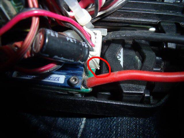

各位先進~今天入手一台CASTER 1/18 F18T無刷版, 裡面的電變是好盈 25A , 但是測試時突然發現電容有一隻腳並沒有焊住!?如附圖~ 請教有這顆的人或是知道的大大告知一下, 應該要接到哪裡? 是接到正極嗎(紅線)?

剛剛試了幾張照片,我的電裝拍不出我要的角度,我的線整好束起來,很難喬角度......不過我這個從正上方看起來,不是接正極喔,看起來是有個孔位的,但下方我看不到,所以不能跟你保證是不是獨立的,就是看起來是正極線跟電容兩支腳都分別有一個孔位,你可能要先把電變拔下來,用酒精跟毛刷把接點那清一下,應該可以看出來.........你的電線看起來是原廠來束的樣子,我建議你不要跟二樓板束一起, 因為有時會跟中軸磨擦到.........

果然~有看到孔位了~不過~好小啊~以我的技術不知道黏不黏得上, 而且電變黏的真緊, 好難拆~不知道可不可以直接接到正極就好(以我的技術應該只能做到這樣) ~感謝喔~
把散熱片拆下後終於黏上去了
[ 本帖最後由 colmanchang 於 2010年7月24日 09:47 AM 編輯 ]
