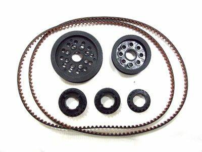

這反胎呎比 ...
想說這套件算 便宜 才 6-7000..不然改台競速車也沒跑有些浪費(動力 160a/4.5t)
皮帶我不懂 ..........
安裝到行.....
還是 他出的套件 就好......幾%?....
雖然是舊款車系...
有啥要注意?
全車重多少(含電裝電池)
* 針對反胎甩尾需求研發最新重量配置及轉向機構設計
* 高精度強度鋁合金馬達座
* "銀色"2.5mm CFRP 底盤/2mm二樓板
* 專用電池固定座, 7.4V Li-Po 電池完全對應
* 可搭配同品牌皮帶輪設定最佳反胎異齒驅動比   (建議齒比後皮帶輪22T/30T)????
* 完全相容TAMIYA TA05 車系懸吊零件 (自備全鈦套件)
* 可搭配多種高階改裝部品營造極限甩尾個人風格
[ 本帖最後由 JACK.N 於 2010年7月23日 01:04 PM 編輯 ]
還是套裝組?(齒皮)
還是套裝組?(齒皮)

這裝ORCA電池會卡到皮帶
"喔!卡"到皮帶了
[ 本帖最後由 烏丸ちとせ 於 2010年7月23日 09:14 PM 編輯 ]

這套件好像沒有反胎比喔,應該還要再買他出的反胎齒(就圖中的那組吧)
雖然套件加一加沒VDF貴,可是後續的備料呢??
套件再便宜維修零件買不到也是惘然阿
[ 本帖最後由 weascer 於 2010年7月23日 10:12 PM 編輯 ]
發表於 2010年7月23日 10:25 PM | 顯示全部樓層
如果這台車以目前的話可以購買的到的%數會到125%左右...
但是目前就單一卡在中齒的部分...可能需要看看您的小朋友摟
如果ok過的去的話.125%是不成問題...
如果小朋友不夠多單單就換個72t的前皮帶...83%也不成問題拉.
不過這原廠附的是70t前皮帶...
所以最多最多我才用到60%
因工作忙碌.沒多少時間去找72t的皮帶.不過"死鬼兒"有賣.他有71t和72t的皮帶.需叫貨!!
