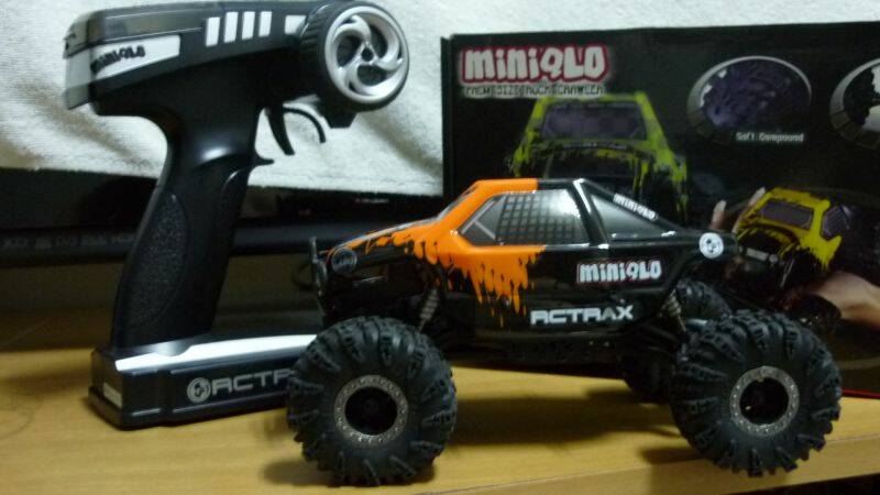

原廠mini-QLO外觀嚇死人動力笑死人
真的是要改用7.4鋰電池才會像樣不然就連小爬都很困難可以說是沒辦法做到
輪胎用手壓像是烙風一樣沒彈力之後我就拿洗車用棉線球來爆塞輪胎
裝上去後效果很好回彈力很好比較像沒灌飽氣的輪胎
現在玩起來就很可愛了可以攀爬到天荒地老了

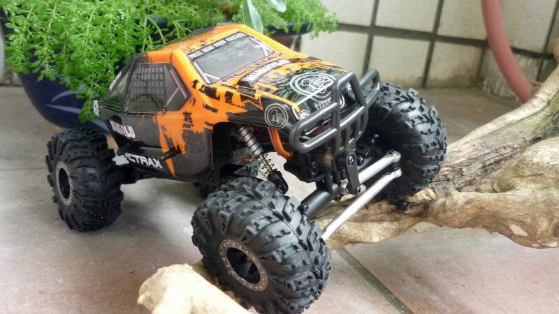

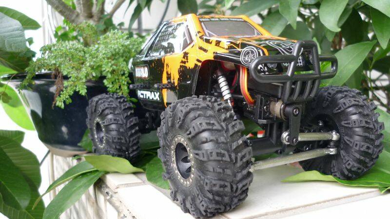

發表於 2010年7月21日 09:23 PM | 顯示全部樓層
大大的保險桿很讚哦!
真合..., 不知從何購得
感謝分享
 樓主| 發表於 2010年7月22日 12:55 PM | 顯示全部樓層
我是拆下玩具車來裝前保險桿的...
是我很久之前買的玩具小大腳留下來的
看起來很合我就給黏到QLO車上
[ 本帖最後由 gmax200pgo 於 2010年7月22日 12:57 PM 編輯 ]
