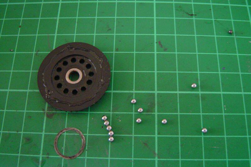

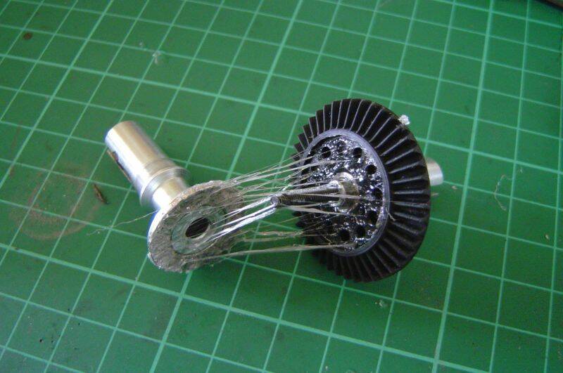

 樓主| 發表於 2010年8月9日 01:24 PM | 顯示全部樓層
滾差變直軸
如果想將滾差改成直軸有一個不花錢的方法!!
1.將滾差拆開,將滾差油擦乾淨.
2.將兩邊壓板使用銼刀磨一磨.
3.將齒盤內滾珠取下.
4.使用保麗龍膠將兩邊壓板黏合.
5.將差速器重新組合.
[ 本帖最後由 xyz2345672003 於 2010年8月9日 01:33 PM 編輯 ]
將滾差拆開
將滾差拆開
將滾珠取下
將滾珠取下
用銼刀磨一磨
用銼刀磨一磨
小滾珠也要取下
小滾珠也要取下
用保麗龍膠黏合,需靜置3~4天才會完全硬化
