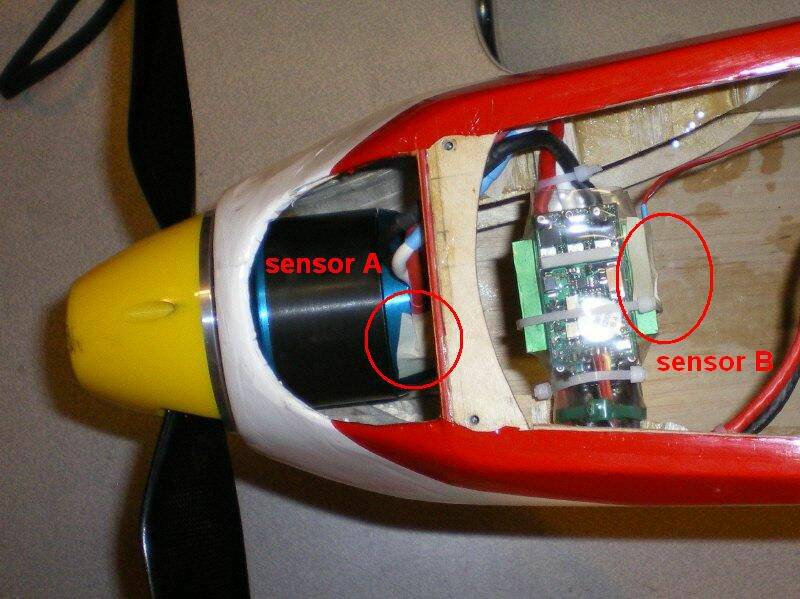

發表於 2010年7月26日 01:31 PM | 顯示全部樓層
用EagleTree測的飛行溫度 (單位是F). 8.5分鐘降落後沒冷卻氣流流通,電變與電池溫度明顯昇高
灰色: 馬達 ==>飛行中最高115F, 約46.1C
黃色: 電變 ==>飛行中最高88F, 約31.1C,與環境溫度幾乎一樣
紅色: 電池 ==>與電變差不多
溫度計位置.
 樓主| 發表於 2010年7月29日 05:46 PM | 顯示全部樓層
彭大, 你的數據是來自老鷹樹, 如果跟Castle 電變內建的sensor 所得到的數據比較的話差異性如何?
老鷹樹的sensor 位置在散熱片上, Castle 電變本身的sensor不知裝在何處? 等我預算通過再來買一顆
75A ICE 來比較比較.
發表於 2010年7月29日 09:47 PM | 顯示全部樓層
原帖由 ricky_shih 於 2010年7月29日 05:46 PM 發表
75A ICE 來比較比較. ...
CC 80HV的溫度sensor在基板上
我的sensor放在散熱片後側避開direct airflow.溫度梯度差異不大
