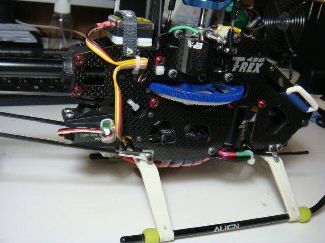

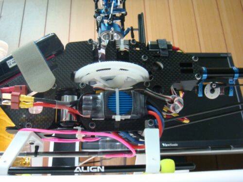

有!就是我!先前我是使用一般PCM1024系統(非2.4G那種小型接收機),而接收機是使用F牌R137HP,因接收機體機有點大,又不想把接收機固定在側板上,只好把接收機黏在機身內,而捨去原本尾伺服機固定位置!飛行上並無差異!只是停旋時重心微微向後(因為尾伺服機讓重心稍微往後)!
圖在此!請參考看看

換上2.4G系統,內為R6106HFC接收機
