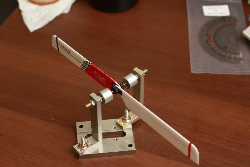

我想買一個擇螺旋槳 平衡器 不知 同好是否可以介紹  另外若飛機螺旋槳不平衡時是否要磨掉一些重量  若要磨掉是否磨槳的前面(由機尾往前看)  我個人覺得目前無刷馬達轉速都在接近萬轉 若不處理好平衡  勢必震動很大 對馬達座與馬達功率輸出都不好  以上是我個人的問題與想法  希望有同好可以為我解惑  謝謝  祝大家  飛的愉快

我450是買壹佰元的  平衡

其實螺旋槳平衡不只是水平就好..還有其他平衡該注意的..下列電影中他有建議用
木槳
1.透明噴漆
2.魔術氈+中濃度快乾
ABS槳我是用刀片ㄎㄠ重的那一邊

我是用 DIY的應該都可以適用換軸心就好
