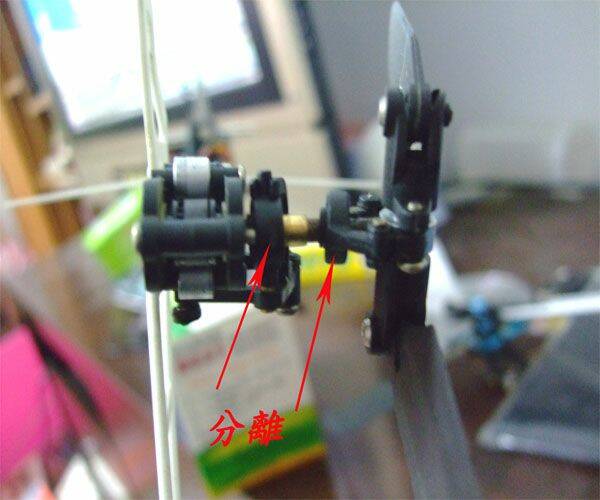

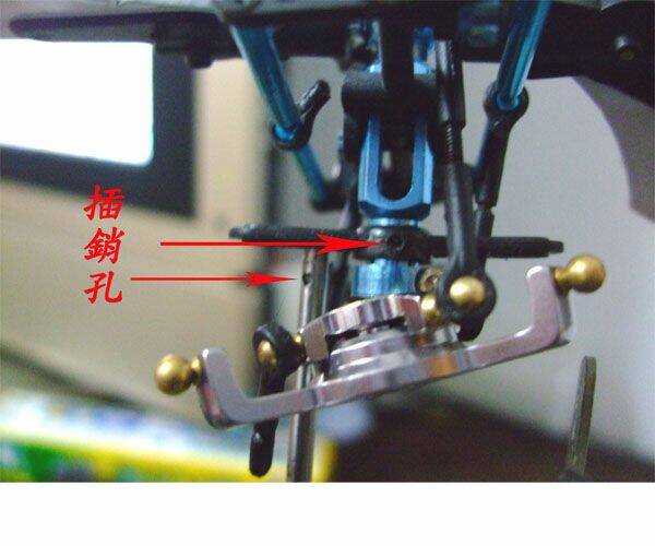

大陸做的.主旋翼結構很-了笑- 主軸3MM用插銷固定主旋翼頭(插銷很容易斷買主軸才有附喔. )不如買ESKY KING-3/400級或CP/V2-450級主旋翼結構比較粗勇.主軸5MM.用2MM螺絲鎖主旋翼頭(可以到拍賣先搜尋這兩款機子的結構在做考慮吧!
以下是這家機子的結構圖...看看吧...哀
WASP 250~NINJA-400旋翼頭構造都差不多是這樣-了笑-
