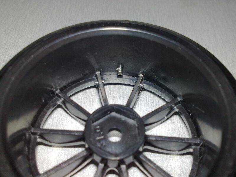

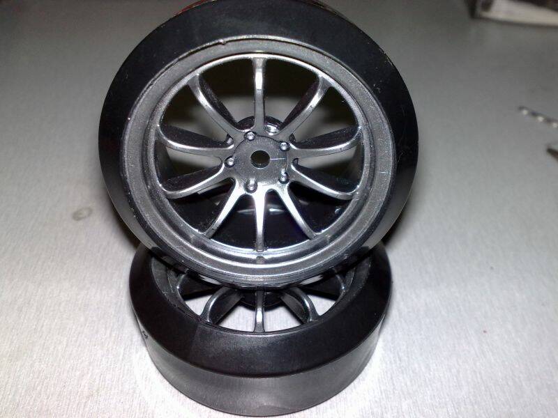

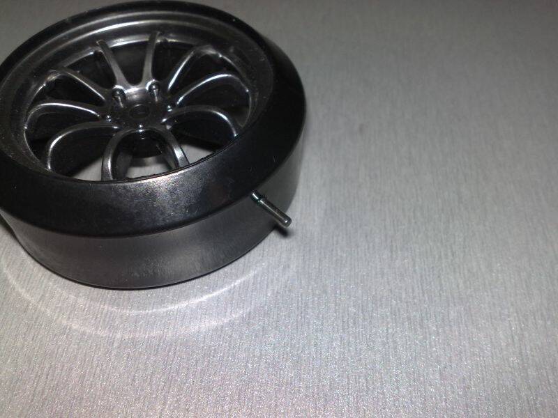

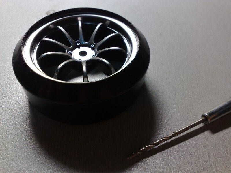

圖一  先將胎皮與胎框安裝上去! 並準備一支2.0mm的手鑽和些許2.0mm插銷!
圖二  將手鑽鑽入胎皮並鑽穿胎框! (我是一個輪子安裝2支插銷!)
圖三  將2.0mm插銷塞入鋼鑽好的孔!
圖四  插銷須安裝到與胎皮切齊!至少不能凸出! 並塞穿胎框!
圖五  完成圖

NASH大,請問插銷不需黏死嗎?
會不會噴出來?
