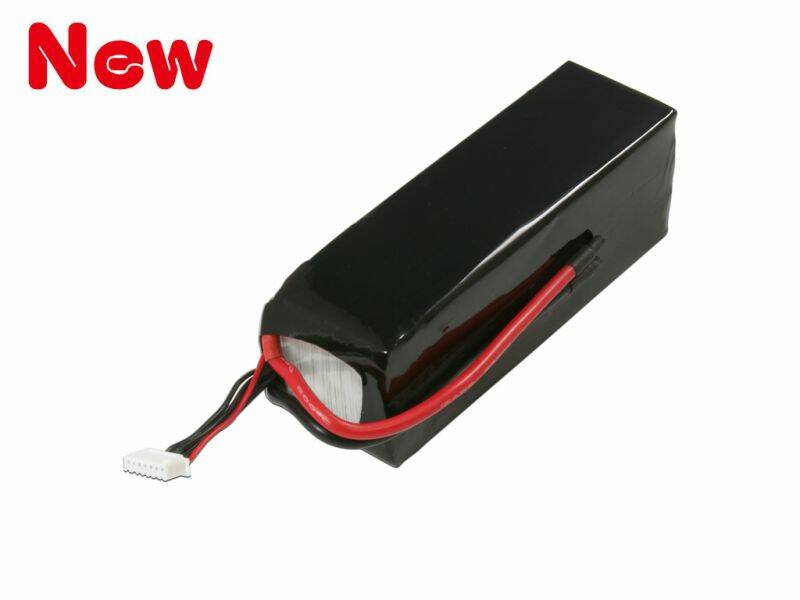

<GAUI>泰世科技感謝台灣各地飛友對X5電動直升機的支持,購機贈送電池方案再加碼,即日起凡購買本公司X5電動直升機即贈送定價4250元   22.2v   4200mah   25c 電池一顆.最後一波.數量有限.請速向各大模型店訂購.

X5 是台好飛機,但是。
贈送的這顆電池的分壓線,我飛第一趟就脫落了,打開修理時發現焊接很潦草,幾近冷焊。幸好不是主電力線。
煩請注意加工廠品質。以免好意贈送的電池,反而變成整體品質負擔。

貴公司的電池沒問題。一切只是我設定錯誤。
感謝您的善意回應。泰世服務果然一貫良好。
昨天 將6個不同廠牌之 6S 電池在 MP2014的 CH1 CH2  左右交換充電及放電。
並交換分壓線以確認是不是接觸不良,
最後發現,原來是所有在CH1上充電的電池都只能充到 4.01~4.09V 間 。
CH2 上的電池則都能充到 4.20V 。
仔細比對後,發現是我將CH1 誤設定為 Li-Io 而非正確的 Li-PO 。
更改設定後就 OK了。
抱歉因一時大意提供了錯誤資訊。
如有誤導,致生商業損害,尚請原諒。
所以結論是:
貴公司 (泰世) 的電池沒問題。MP2014 充電器也沒問題,工作都正常。 一切只是我設定錯誤造成。
請諒  !!
