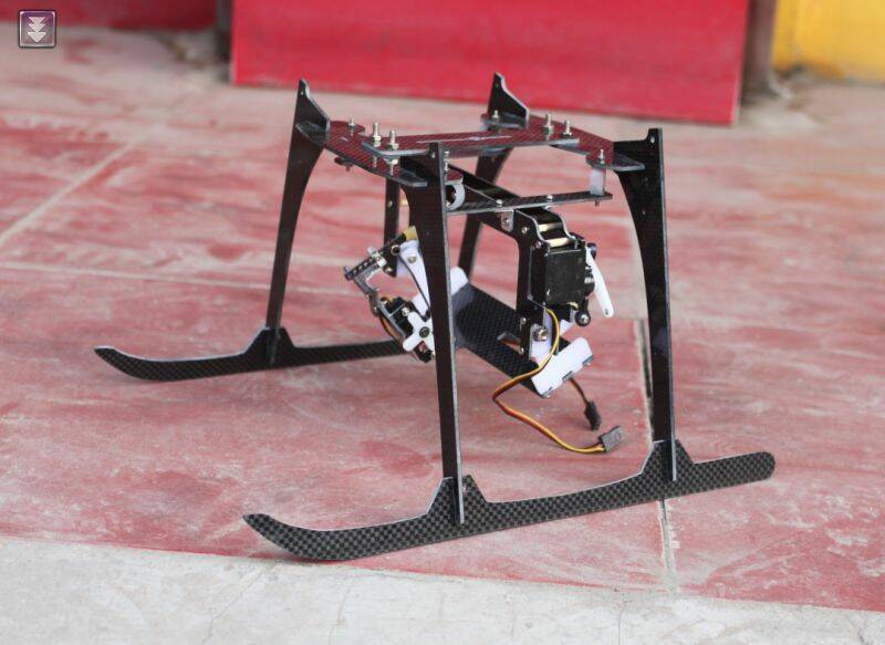

450 专用 卡片机 防抖云台 经过1个月的反复修改,专门为450设计了一个云台,云台总重 320克 (包含相机 舵机 脚架 快门组件 摄像头),改成碳板后(350克)经过测试 解决了450自身的高频振动,可以通过舵机控制快门,快门组件上加了摄像头安装座 ,通过图传 为相机取景,。欢迎大家交流 609435645

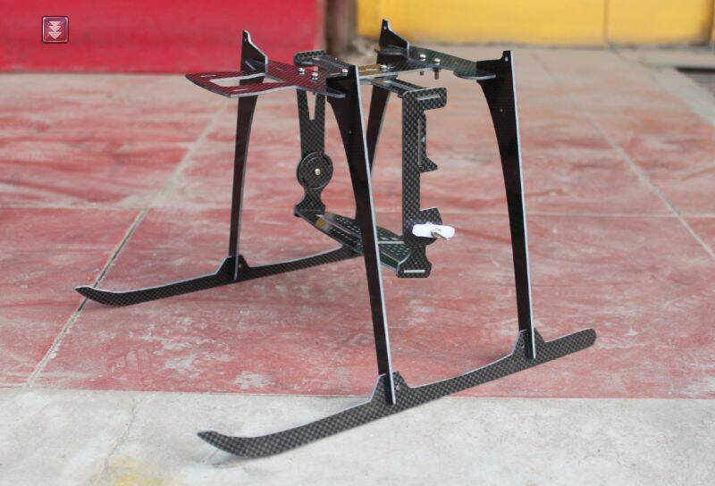

今天又用炭板做了一个 脚架强度明显增强了
晚上8点出去测试了一下 路灯都亮了 风也比较大 飞的技术比较烂 没有敢飞太高
快门测试http://v.youku.com/v_show/id_XMTg5NDE2MjIw.html

發表於 2010年7月15日 07:48 AM | 顯示全部樓層
450下面空間夠放一台相機嗎?
