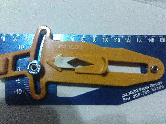

海波浪~拔豆子~~螺尺
海波浪~拔豆子~~螺尺

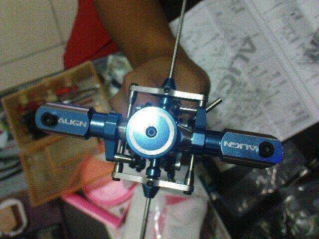

今天只有這一點進度~不知對不對
今天只有這一點進度~不知對不對

建議螺絲不用真的逼很緊.但一定要確實上膠.不上膠會噴錢.噴錢事小.噴到人就完了.....恭喜入手新機~好機子!!

只要照著說明書組裝一步一步慢慢來,就可搞定,膠別用太多(紅膠藍膠點的地方要分清楚)螺絲也別鎖太緊喔(如樓上大大說)!普通六角板手間隙太大就別用(怕傷了螺絲以後就難拆了)注意組好之後一定要再行確認各螺絲及零組件,自己組飛起來那種成就感別人是無法體會的,只有宋~宋~宋~~~
不要急慢慢來,慢慢來
