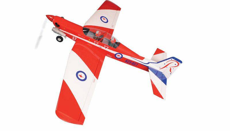

請問各位大大:
  40級越南製大嘴鳥的重心位置~小弟說明書看了又看~就是找不到說明圖片~看不懂英文~所以也不知道他到底有沒有寫~請問有飛過的飛友重心位置在哪?

機翼最厚之處~也就是鋼絲腳固定處(輪胎在哪?重心就在哪!)

我是抓在機翼最寬處距前延8cm處,大嘴鳥是我的現役機

了解~感謝大大的指教~再請教一下大大~請問大大裝什麼引擎~小弟是裝ASP70四衝~機子本身就有做好偏角了~不過小弟裝上引擎後~用目測怎麼看都看不出有右偏角跟下偏角~若有似無的~小弟沒有工具可以測量~是這台機子本身的照型就看不太出來~還是小弟的偏角真的太小到看不出來~請問大大有遇到這個問題嗎?

沒偏角也不用擔心~也是可以飛!你引擎沒有很大顆~你先飛飛看~再決定要不要加偏角(可以用[華絲]墊高引擎座產生偏角)
