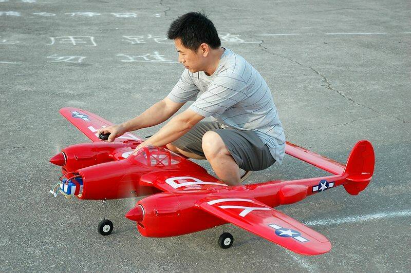

今天(7/11)傍晚小廖用貨車載了一架翼展超過兩米的嗆紅P-38到飛場測試馬達動力,由於電流數據未測不敢冒然升空。
不過相信很快就會成為飛場空域的焦點,可以說是不紅也難,因為整架就是從頭紅到尾啊!

請問一下,看你的照片,好像沒用正逆槳,就是兩個馬達方向是一樣的,這樣反扭會很嚴重嗎?
電池放中間機頭,這樣電池線拉到兩側應該有50cm,會不會太長導致阻抗太高,電線容易發熱?
有收腳嗎?
不好意思,這台真美,想了解一下。

正逆槳還沒找到,電機的反扭應該在可接受範圍,電池擺機頭是為了配重,電源線使用14A單邊超過100cm沒有過熱現象,全機11顆伺服機延長線也用了快4M,原機附氣壓收腳感覺普通先用看看,現在唯一待解決的是兩邊轉速差了約600轉,不知那位前輩可幫忙指點.
