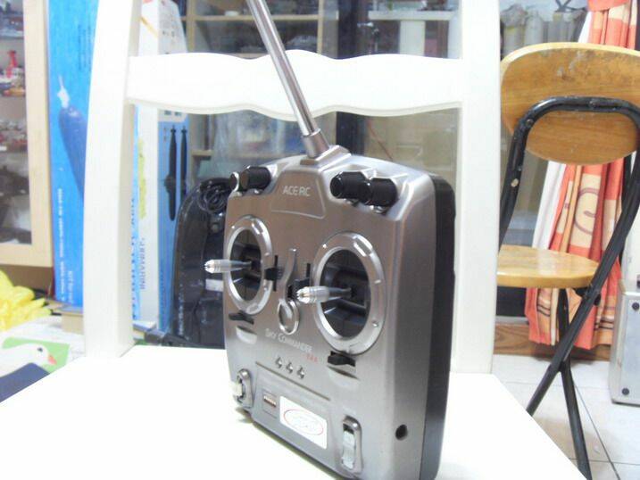

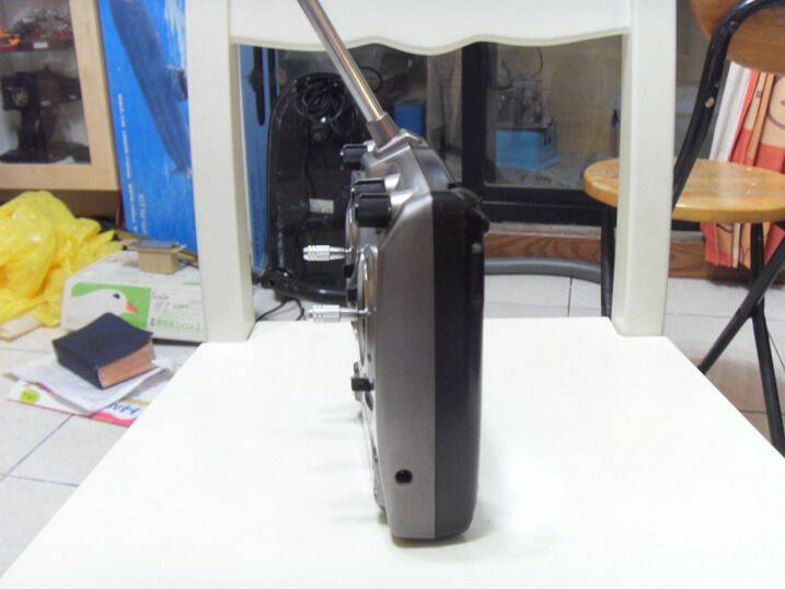

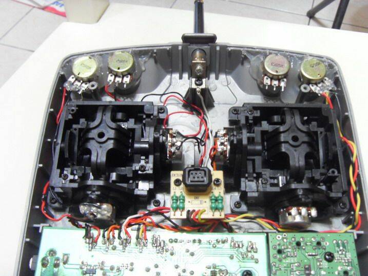

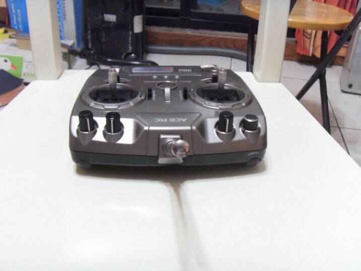

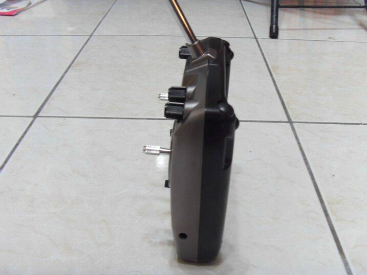

這豬素偶跟阿k哥哥凹的 45度的天線看了就爽
原本的計畫是要用這豬遙控器的外殼 來塞老古董FF7的機版
沒想到FF7的機版太寬了 根本就塞不進去而做罷
既然是陽春遙控器 當然就只有陽春的伺服器正逆轉功能
不過令人驚喜的是竟然還內建混控版捏可以玩X舵喔

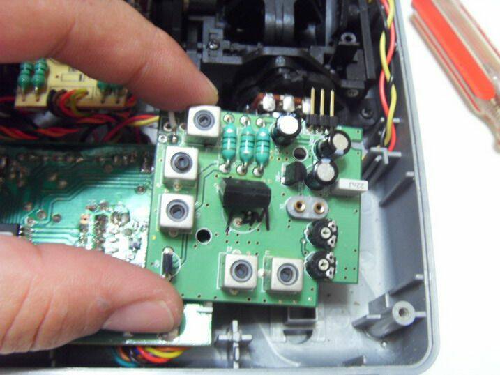

拆開機版 發現這豬遙控器的發射端竟然是模組化的設計
也就是說跟高級遙控器一樣可以更換發射模組
廠家公佈的頻段有35 36 40 72 寫信問客服
卻說礙於法規無法供應36頻模組原來我玩SUB的36頻段是違法的

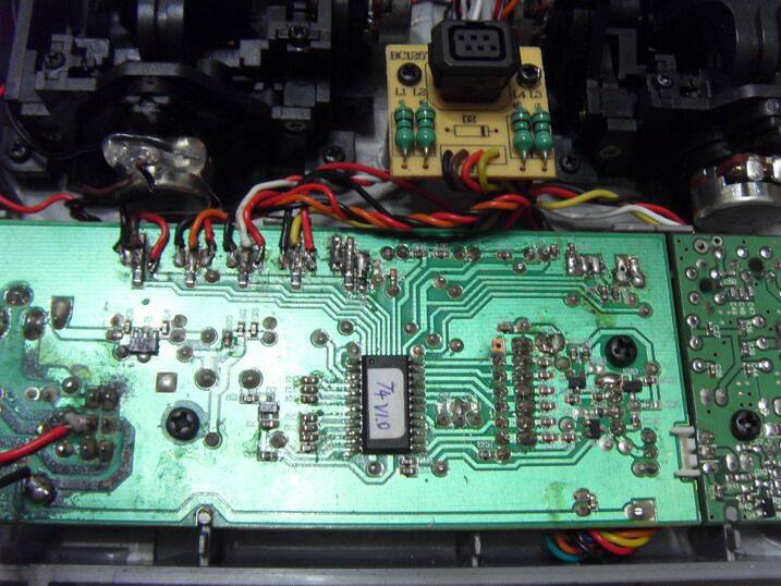

雖說是四動遙控器 但是機板上卻還有CH5 跟CH6的接點
CH5偶搞不出來用VR用搖頭開關都無解
事情不我這笨人所想的這麼簡單
而CH6卻和CH1連動改也沒有用 研判原來是用於直昇機的機版
問了客服原廠SEA COMMANDER T6M船模用遙控器的CH5跟 CH6
也只用兩段搖頭開關控制也就是說只能ON跟OFF而已

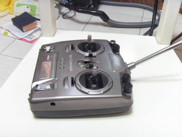

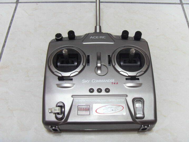

算了四動作就夠用了陽春遙控器其實也不錯
重量輕是最大優點長時間也不會累
只要稍微修改一下就能合乎我的使用
花了兩天的時間研究跟100元的材料費改了舵角行程可調整
由於自己習慣用米國手所以順便改了內部排線
而CH4改成由VR控制將來玩靜態下潛就用VR控制
這樣推油門時才不會動到
將來如果再改三段搖頭開關會更理想
測試結果OK 室內距離10M而不會亂抖 good
改天裝機再來測試室外以及水下距離
最後感謝阿K哥哥的贊助 就感心A捏
