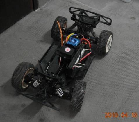

請問各位有玩 scrt 10的大大!它的前後蝴蝶板可否用 crt.5的鋁合金蝴蝶板改裝呢?我想把它一些脆弱的部品改善一下,有人可以提供意見嗎?謝謝

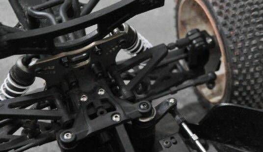

可以使用CRT.5的鋁合金蝴蝶板改裝~(圖片轉貼於它論譠 area8888 大大)
另外建議~CNC 緩衝組連接板(TMS-20)、CNC 前上擺臂固定座(TMS-21)也有加強效用~
此外還有CNC的中央補強柱也快推出了(可能已推出了)~
這個可以補強底盤的鋼性,使用CNC的中央補強柱時,
建議也換上碳纖維的三角板(TMS-05)或是6061鋁合金的三角板(TM-61)~
效果會比較好~
其它的部份還好~這樣先玩~看壞哪再改哪囉~
