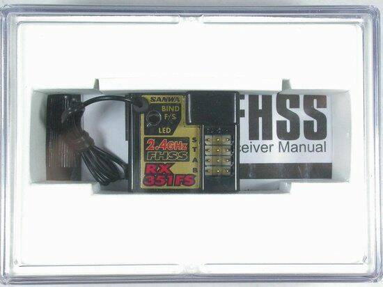

舊版的  sanwa 3fhss 請問要怎麼去設定內建防暴走
奇怪網路上面的方法都沒有用  按住接收器上面的設定鈕打開電源  打開發射器撥動油門到煞車的位置 等紅燈一直亮著設定完成   但是設定沒有效果

MX-3FHSS 對頻:
1.打開接收機電源開關
2.使用附件包裡的工具按壓一下接收機的設定鈕(燈開始閃爍)
3.打開發射機(槍控)的電源開關,等待接收機燈持續亮著,完成
MX-3FHSS 防暴走:
1.打開接收機電源開關
3.將發射機(槍控)剎車推到底(不放),打開發射機電源開關,
  等待接收機燈持續亮著,完成
以上提供參考~

是不是一定要使用附件包裡面的工具 去按設定鈕   我是用小之一字起子下去按   沒有效 該不會接收器不靈光了

只要按得到設定鈕都可以~不一定要附的那支小工具~
