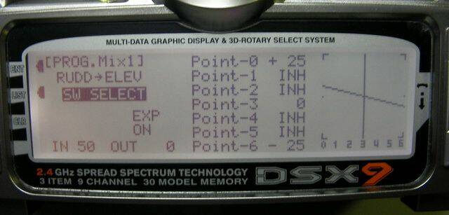

還有看到DX6i的設定
D/R
AILE  0  100%  10 --->這個10是什麼意思?副翼trim(微調)嗎?
ELEV  0  100%  15 --->這個15是什麼意思?
RUDD  0  100%  20 --->這個20是什麼意思?
還有要怎麼設定Mix(RUDD>>ELEV)?
這個設定好像也要設定
時間晚了,明天先拿原來的遙控器來試試,看看到底怎樣
順便看他打rudd的時候,elev會怎麼走,在看看9x2(Mix)要怎麼設定,在上來跟大家報告
感謝

先試過了原廠遙控(大動/小動),然後再換成自己的JR 9x2 ,果然好很多
還有也用了原廠遙控看了一下,他的Mix(RUDD>>ELEV)
果然像前輩的圖設定是一樣的,9x2的default是-100~+100,這個如果有人跟小弟用一樣的遙控器要注意一下
額外一提,什麼左搖桿往下壓,我試了半天,原來還真的是往下壓,而不是搖桿的最低點,ooxx
