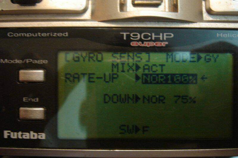

小弟的e325不知如何設定中立點及鎖定,說明書有看沒懂,
請前輩解惑。(如附件相片設定)
不知rate-UP及DOWN應如何設定,其相對關係是什麼。
SW-F指定開關?????
目前陀螺儀是每秒約閃爍1次。
煩請futaba FF9 GY401 達人解惑設定中立點及鎖定。感謝!
小弟目前尚無3D飛行。
[ 本帖最後由 aly0308 於 2010年7月6日 10:25 PM 編輯 ]

你開NOR當然是不會鎖定啦~請把羅盤 轉反向轉到AVC 50以上~

有!已亮紅燈。謝謝!
rate-UP及DOWN是何關係呢?

小弟的淺見,rate-UP及DOWN所對應的SW開關為F,也就是說F開關有兩段,SW:F可以操作感度切換!(例如箭頭位置就是SW:F開關所對應的位置),小弟是將對應的感度開關設定在E,也就是IDLE位置,做感度切換!以上有錯誤煩請指正!謝謝

所謂中立點設定,意思是不是在空中停懸不動時,快速切換此設定SW開關F,f開關連續3次,降落重新再啟動接收機即完成。是嗎?
還是中立點不重要,只要伺服機行程不要過大卡到即可快樂飛。

SW 是你的指定開關(陀螺儀感度)
改選成cond
就會變成 所有模是獨立設定 依照
一般
哀斗1
哀斗2
哀斗3
hold
請依照各項實際追蹤狀況修改參數
記得都要開啟 不要切hold就沒鎖了
