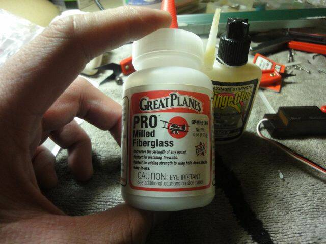

原帖由 ROLAND168888 於 2010年7月7日 11:59 AM 發表
由於P40引擎座是木製的...所以有點擔心震壞...下週會來給他試裝在試車台看看效果再與各為分享.
加裝角條或是用纖維粉混AB膠補強引擎座的黏合處!!
