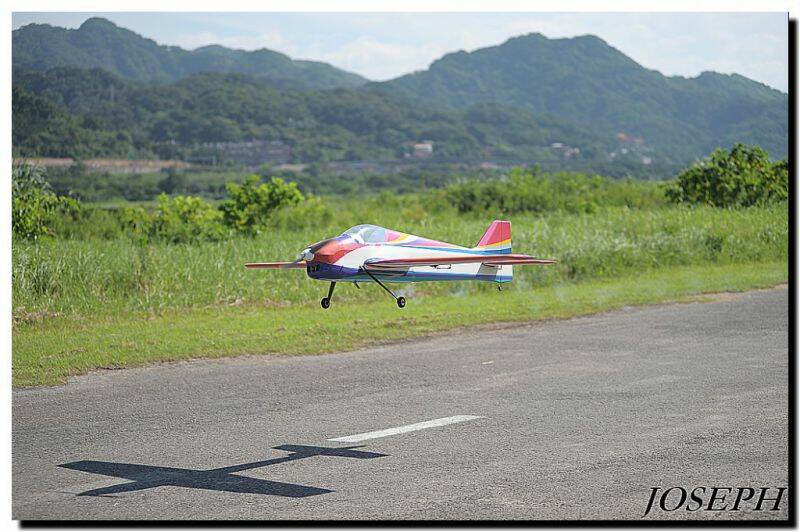

今天小弟6點半準時到機場想說人少可以爽飛,沒想到洪董,阿賜,阿明,阿尼吉還有阿和都到了嚇我一跳,哇比上班還認真,3A的精神開始發酵了.......太好了,今天的重要任務是要把謝大的YS110S搞定,話說謝大買了顆2手YS引擎零件東少一個西少一個(正常我的習慣買二手引擎第一個步驟會把引擎大分解一次並把活塞環換掉),小弟翻箱倒櫃把它的缺的零件湊齊,但昨天在南機場還是不順,且有過熱的現象,於是二話不說把它給拆了想說把活塞環換掉重新磨車,沒想到汽缸璧一條一條的刮痕,這下鳳梨頭不換是不行了(汽缸頭),於是再幫他調到個鳳梨頭,.......今天ㄋ磨車四桶油過後,主油針調尖再退伍格,反應完全正常,就給他依飛沖天爽飛4趟......其他該謝大交心得報告了

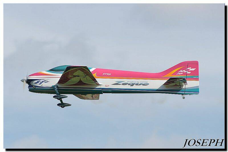

恭喜阿尼吉ZEQUE試飛成功

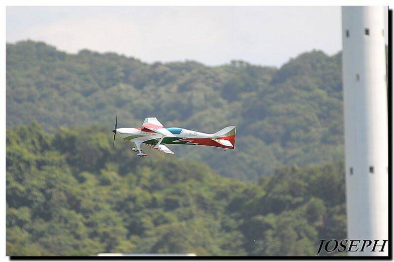

阿和哥哥的WING110

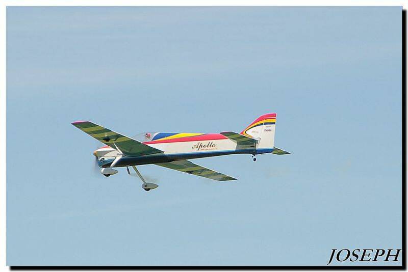

小吳的雙翼機
小吳的雙翼機

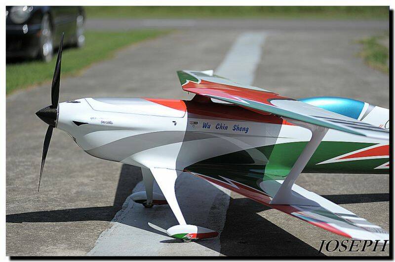

世冠的大黃蜂
世冠的大黃蜂
